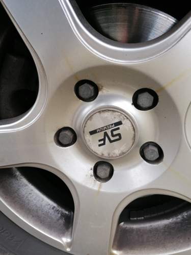

Ich habe im September 22 einen T5 Multivan aus Schweden gekauft (EZ 9/09) mit Winterreifen auf Alufelgen der Firma SVF . Bei Google habe ich diese Felgen nicht gefunden , da die Schreibweise eine andere ist . Bei dieser Felge sind alle drei Buchstaben groß , und das F ist mit dem V verbunden . Für diese Felge gibt es keine KBA-Nummer , auch habe ich keine ABE . Kann mir jemand weiterhelfen ? MfG Sirhenry

Hab nach kurzem googeln Händler gefunden die noch diese Nabendeckel wie auf dem Foto bzw. Aufkleber vertreiben. Da hieß es dass es diesen Hersteller gar nicht mehr gibt.
Evtl. kann dir ja aber noch so ein Händler was besorgen bzw. Zumindest eine Quelle nennen

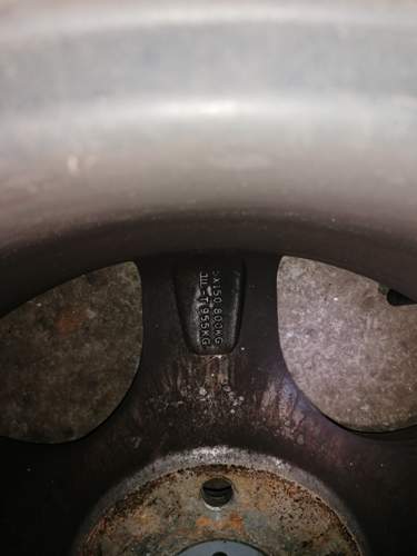

Wie weisst man dem dem TÜV/Polizei denn bitte nach, das es sich um die Felgen handelt die in den Papieren stehen? Ohne Nummer?

Hiho
genau so wie bei einer Felge mit KBA Nummer . In der Felge steht halt irgendwo eine Nummer die idealerweise passend zu den vorhandenen Papieren ist .
Anhand der Teilenummer in den Felgen und guckt im Anschluss in den FZG Schein wo es eingetragen ist samt Reifengröße ;)
Für Tüv hat man dann natürlich noch das passende Teilegutachten.

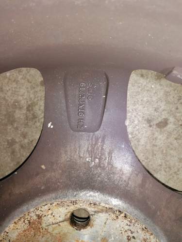

Hab ich auf dem Foto Lochkreis 5 x 150 gelesen ?
Es kommt durchaus vor, dass Hersteller die Radlast für unterschiedliche LK (Bild 4) angeben.
Upps Bild 4 habe ich gar nicht gesehen
