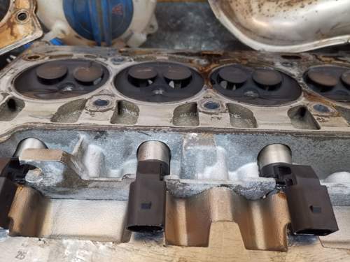

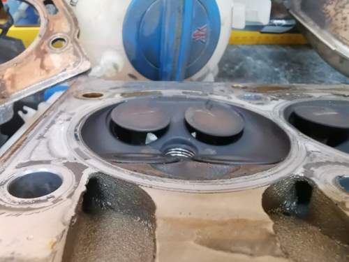

Hallo, mir ist folgendes passiert.
Es handelt sich um einen touran bj. 20081.4 turbo und kompressor 140 PS
Steuerkette wurde letztes Jahr erneuert.
Bin heute los gefahren und nach 50 m keine ging er einfach aus, dann hab ich vorne rein geschaut und seh das sich die zentralschraube der kurbelwellen gelöst hat und dadurch natürlich auch der Keilriemen. Hab ihn dann auf die Bühne geschleppt, soweit zerlegt das ich steuerzeiten prüfen kann, wollte durchdrehen, aber ich hab das gefühl das er blockiert weil ich erhebliche Kraft aufwenden müsste um weiter zu drehen.
Meint ihr die Ventile sind aufgestanden oder kann es sein das sich die Kette, ich nenn es mal verkantet hat?
Danke schon mal
Gruß Benni

Das Ritzen auf der Kurbelwelle hat so was wie eine Wellenfeder und sollte sich wenn die Zentralschraube löst nicht gleich verdrehen. Aber möglich ist das leider schon. Du kannst ja mal zum Durchdrehen die Zündkerzen rausschrauben damit du nicht gegen die Kompression arbeiten musst. Weil die kann das Gefühl eines Blockierens vermitteln.
[Von Motor-Talk aus dem Thema 'Touran 1,4 TSI Motorschaden?' überführt.]
Hab jetzt mal die Kette runtergenommen und alles auf ot gestellt, auf den kolben sehe ich keinen Abdruck. Die vordere Nockenwelle ( Auslass) kann ich ein Stück hin und herschieben und hab etwas spiele wenn ich drehen will, ist das normal?
Würdet ihr einfach die Kette wieder drauf bauen und durchdrehen?
Kette wieder drauf gebaut durchgedreht und gestartet, läuft wie ne Luftpumpe ohne Kompression, shit.
Was würdet ihr jetzt machen?
Kompression messen,mit endoskop reinschauen etc..
Sonst Zylinderkopf runter und nachschauen...dann endweder reparieren,neuer Motor oder Schrott..
