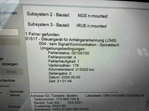

Im Fehlerspeicher ist nur folgendes auszulesen:
18. Standheizung.
- Diagnose-Interface für Datenbus (J533) - kein Signal/Kommunikation.

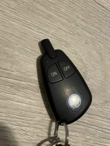

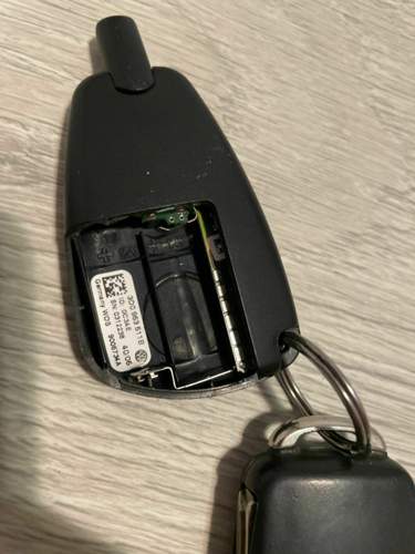

Ein Bild der FFB ist im Anhang. Im Steuergerät der Standheizung, habe ich nur zwei Möglichkeiten zur Codierung der FFB.

Ein VCDS full scan spuckt wirklich nichts anderes, außer den bereits erwähnten Fehler und jetzt neu ein Fehler im Steuergerät der AHK, aus. Die Fotos dazu auch im Anhang.

die Teilenummer der Fernbedienung sagt, dass sie zu einer Telestart T90 gehört, wenn das die Originale ist, die auch zu dem verbauten Telestart Steuergerät passt, sollte das funktionieren. Die Standheizung mit der Teilenummer 1K0815007BT ist das originale Ersatzteil für alle älteren VW Diesel TT-V, also alles korrekt soweit. Grundsätzlich sollte das Telestart Steuergerät auch die Fernbedienung noch kennen, wenn es abgeschaltet war und von der Heizung getrennt wurde, deswegen ist das Anlernen zwar einen Versuch wert, aber ich vermute das Problem eher in der Verbindung zwischen Telestart und Heizgerät. Oder das Telestart Steuergerät selbst könnte defekt sein. Das ist wahrscheinlich, was die Werkstatt meinte mit viel Aufwand. Zwar muss nicht das Cockpit zerlegt werden, aber der Kofferraumausbau ist auch recht (zeit-)aufwändig zu entfernen um da ran zu kommen, besonders bei einem 7-Sitzer.

Was macht eigentlich die Fernbedienung wenn man darauf rum drückt, kommt irgendeine Rückmeldung: Blinken, grün rot Wechsel, o.ä.? Selbst wenn die Fernbedienung ins Nirvana sendet, kommt eigentlich immer irgendeine Rückmeldung, falls nicht stimmt ggf. was mit der Fernbedienung nicht.

Wenn ich auf der FFB auf off drücke, blinkt sie rot und wenn ich auf on drücke blinkt sie grün.
Kann es sein, dass die FFB angelernt ist aber das Signal zur Heizung nicht weitergeleitet wird?

also Blinken für 2s bedeutet das die Fernbedienung keine Antwort vom Steuergerät bekommen hat. Hier findest Du die Anleitung von Webasto für "Webasto - Technical Services - Operating Manuals" https://dealers.webasto.com/.../Documents.aspx?... .
Das heißt nun, dass die Fernbedienung entweder nicht angelernt ist oder tatsächlich das Steuergerät defekt ist. Aber wie gesagt. Wenn die Fernbedienung die Originale ist, dürfte das Steuergerät sie eigentlich nicht vergessen haben... Aber vielleicht ist die Lösung auch ganz banal. Hast Du die Sicherung F21,F22 geprüft? Ich könnte mir auch vorstellen, dass ggf. versehentlich die Sicherung falsch gesteckt wurde. Man könnte ja mal versuchen von F21 auf F22 umzustecken, bzw. umgekehrt. Oder sind beide Steckplätze belegt?
