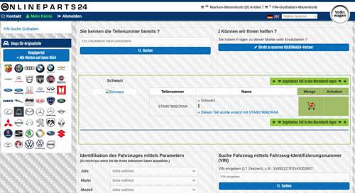

bei einem VW Touran bj. 2015 Schlüsselnummer: 0603 BWQ haben wir einen Sicherheitsgurt in der zweiten Reihe hinter dem Beifahrersitz gewechselt. Der Minuspol wurde während dem Prozedere abgeklemmt.
Folgendes Bauteil wurde verbaut mit der OE-Teilenummer 5TA857806DRAA. Der Fehlerspeicher wurde versucht zu löschen. Hier ist auch nichts hinterlegt, aber die Kontrollleuchte geht einfach nicht aus. Kann mir jemand sagen wie wir bei der Fehlersuche vorgehen sollen?

Wir sind fest davon ausgegangen, dass dies der richtige Gurt ist. Auf dem Gurtstecker war diese OE-Nr. 5TA857806CRAA vermerkt. Als wir unter Teilenummer gesucht haben sind wir auf folgende Meldung gestoßen die dem Bild zu entnehmen ist und daraufhin haben wir den Stecker im Netz gesucht und bestellt.
Homepage Bestellvorgang
Habe mal nach der Teilenummer geschaut und bei diversen online Händler wurde 5TA857806CRAA, gegen 5TA857806DRAA ersetzt. Somit ist es der richtige Dreipunktgurt.
