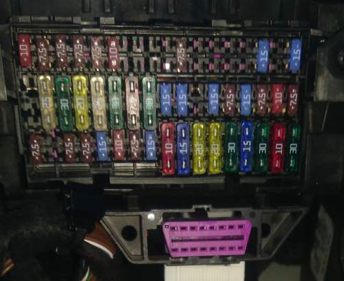

Bei meinem VW UP! Bj. 2019 funktioniert die Klimaanlage nicht mehr. Deshalb wollte ich ´mal nach den Sicherungen schauen.
Aber zuerst musste ich feststellen, dass VW im Benutzerhandbuch die Sicherungsbelegung nicht beschreibt und außerdem irgendwann zwischen 2017-2019 den Sicherungskasten geändert hat. Alle Belegungspläne, die ich irgendwo im Internet gefunden habe, passen nicht zu dem, was in meinem Fahrzeug eingebaut ist.
Der Sicherungskasten unter dem Armaturenbrett/Lenkrad in meinem Fahrzeug hat die großen Sicherungen nicht alle in der 3. Reihe, sondern auf die 2. und 3. Reihe verteilt.
Hat mir jemand einen Belegungsplan für diesen Sicherungskasten?
Danke

Themenstarteram 13. Juni 2023 um 7:05
Das ist leider eine Kopie des Belegungsplan für die Modelle bis Baujahr 2017/2018 - von diesem Plan gibt es schon Hunderte von Kopien im Internet, die ich auch schon gefunden habe.
In meinem Fahrzeug (Nov. 2019) ist ein anderer Sicherungskasten verbaut - wie auf meinem Foto zu sehen ist. An der Position der Sicherung Nr. 37 (laut deinem Plan: 30A, Steuergerät Klimaanlage ...) befindet sich in meinem Fahrzeug eine 7,5A-Sicherung.
Also, nochmal die Frage: Hat auch jemand den Belegungsplan für die neuen Modelle?
Danke
Widi
Ich habe noch etwas gefunden..
Sicherungszuordnung unter dem Dashboard
1 Klimaanlage, Diagnosestecker
2 Bedienung der Scheinwerferbereichssteuerung, Einparkhilfe, Positionseinstellung der elektrischen Außenspiegel, Sitzheizung
3 Automatikgetriebe, Motorsteuergerät, Servolenkung, Steuerhebel unter dem Lenkrad, Kombiinstrument, Kühlerlüfter
4 Airbag
5 Rückfahrscheinwerfer
6 Scheibenwischersystem vorne und hinten
7 Fernlichtscheinwerfer - linke Seite
8 Fernlichtscheinwerfer - rechte Seite
9 Nicht zugeordnet
10 Elektrische Außenspiegelheizung, Diagnoseanschluss, Regensensor
11 Tagfahrlicht
12 Nicht zugeordnet
13 Fahrzeugbeleuchtung - linke Seite
14 Fahrzeugbeleuchtung - rechte Seite
15 Fahrzeug mit START-STOP-System: Funkfahrzeug ohne START-STOP-System: Beleuchtung von Schaltern, Heizung, Automatikgetriebe, Lichtschalter, Kennzeichenbeleuchtung
16 Fahrzeugbeleuchtung - Nebelschlussleuchte
17 Heckscheibenwischer
18 Panoramadach
19 Zentralverriegelung
20 Heckscheibenheizung
21 Rückfahrscheinwerfer, Nebelscheinwerfer
22 Horn
23 Spannungsstabilisator (für START-STOP-System);
Fahrzeugbeleuchtung (Fahrzeug ohne START-STOP-System)
24 Scheinwerferblinker
25 Scheibenwischer
26 Fahrzeug mit START-STOP-System: Fahrzeugbeleuchtung Fahrzeug ohne START-STOP-System: Radio
27 Blinker, Bremslichter
28 Wählhebel für das Automatikgetriebe
29 Benzinpumpe
30 2016-2018: Motorsteuergerät, Kombiinstrument, Regensensor, Steuerhebel unter dem Lenkrad, Klimaanlage;
2019: Motorsteuergerät, Kombiinstrument, Steuerhebel unter dem Lenkrad, Kraftstoffpumpe
31 2016-2018: Fahrzeugbeleuchtung - Abblendlicht (gilt für Fahrzeuge mit START-STOP-System)
2019: Fahrzeugbeleuchtung
32 Zentrales Steuerungssystem
33 Fahrzeugbeleuchtung - Standlicht
34 Innenbeleuchtung
35 Fahrzeugbeleuchtung - rechte Seite (gilt für Fahrzeuge ohne START-STOP-System), Kombiinstrument (2019)
36 Fahrzeugbeleuchtung - linke Seite (gilt für Fahrzeuge ohne START-STOP-System)
37 ESP
38 Balken mit Tasten, DC-DC-Spannungswandler (gilt für Fahrzeuge mit START-STOP-System), Motorstart (2019)
39 Steuerhebel unter Lenkrad, Front- und Heckscheibe
40 Lambdasonde, Kühlerlüfter, Gasventil, Öldruckventil, Ventil für Aktivkohlefilter, Motorkomponenten (2019)
41 Bremspedalschalter, Kupplungspedalschalter, Kühlerlüfter, Motorkomponenten
42 Motorsteuerungssystem
43 2016-2018: Kraftstoffpumpe, Vakuumpumpe für Bremssystem
2019: Vakuumpumpe für Bremssystem, Klimaanlage
44 Einspritzventile, Motorkomponenten, Kraftstoffpumpe
45 Zündspulen, Motorkomponenten
46 12 Volt Steckdose
47 Luftgebläse zur Klimatisierung / Heizung
48 Sitzheizungen
49 Elektrische Fensterheber - richtig
50 Fahrzeugbeleuchtung - Tagfahrlicht, Fernlicht
