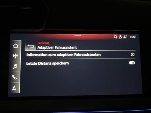

muss leider nochmal ein Thema zu Verkehrszeichenerkennung und ACC machen, da ich aus den bisherigen Threads leider nicht schlauer geworden bin was mein Problem betrifft.
Mein Fahrzeug ist ein 45TFSIe Baujahr 2021 mit Vollausstattung und neusten Softwareupdates Stand März 2023
Hab die Verkehrszeichenerkennung gekauft. Nun hab ich schon des öfteren gelesen dass bei Änderung des Verkehrszeichen sich der Tempomat automatisch anpasst. Scheint bei mir nicht der Fall zu sein.
Dann hab ich gelesen dass es im Menü unter Fahrzeug —> Fahrerassistenz —> Adaptiver Fahrassistent die Option „Prädiktive Regelung“ geben soll. Ist bei mir nicht der Fall. Bei mir steht nur Information und Letzte Distanz speichern. Was fehlt mir für die Option? Wieso regelt die VZE nicht meinen Tempomat?

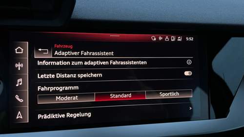

Bei mir sieht das so aus (35 eTFSI)

Hallo Zusammen,
ich weiß nicht, ob es schon Neuigkeiten zu diesem Beitrag gibt. Was ich aber sagen kann, bei meinem Audi A3 8Y war das Menü mit der "Prädiktive Regelung" (Bild von 8PA) bis zum Kauf der kamerabasierten Verkehrszeichenerkennung vorhanden. Also auch die entsprechende automatische Regelung der Geschwindigkeit basierend auf den Verkehrszeichen vom MMI.
Nach dem Kauf der kamerabasierten Verkehrszeichenerkennung (Probemonat) war das Menü der Prädiktive Regelung verschwunden und so wie im Bild von phieschie. Nach diesem Probemonat blieb das Menü auch verschwunden. :-(.
