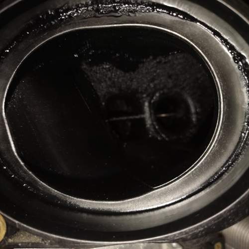

Einlassventilseite

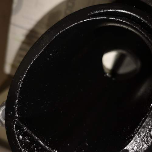

Zum Ladeluftkuehler

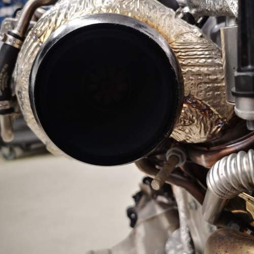

Turbo
