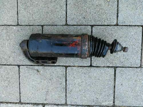

Hallo an alle 108er Liebhaber,
Ich habe mir zur Restauration einen 280SEL 4.5 gekauft. Derzeit bin ich dabei die Hinterachse zu überholen. Ich habe schon einige Zeit gesucht, leider habe ich noch nicht die passenden Ersatzteile oder den passenden Rep.-Satz für die HA gefunden oder ich bin zu blöd :D Ich würde mich freuen wenn Ihr mir weiterhelfen könntet oder vielleicht sogar einen link zu den passenden ET‘s schicken würdet.
Und zwar suche ich bei dem „Lagerbock“ der im Kofferraum mittig verschraubt und an der Hinterachse durch einen langen Bolzen gehalten wird die passenden Gummidichtungen an dem Bolzen. Die Dichtungen sollen das Fett in der Lagerung innehalten.. Vielleicht blöd beschrieben, aber ich habe noch Bilder mit beigefügt die zeigen was ich genau meine..
Vielleicht hat ja sogar jemand eine Montageanleitung zum Austausch der Dichtungen?
Ich würde mich sehr über Eure Hilfe freuen.
Vielen Dank im Voraus und VG an alle 108er Fans :-)

Ist es da nicht dabei?
https://www.niemoeller.de/de/w108/w108/B019/25/
Gibt bestimmt auch noch andere.

Oh das sieht gut aus, reicht es denn wenn ich die Nr.100 bestelle? Oder muss ich noch mehr haben wenn ich die auseinandernehme?
da gabs mal so Bonbons........................... Nimm 2 !

Hast du zufällig eine Anleitung zum Tausch der großen Manschette?
Was ist das für ein Problem?? Für die Gummidichtringe musst du doch sowieso die Achse teilen , mehr ist da nicht! Natürlich auf die Messingbuchsen achten , dass die spielfrei sind.
MfG Volker
Moin Volker,
die große Manschette gibt es teilbar für die Reperatur - kein großes Problem beim Tausch,
https://www.ebay.de/.../?...
Ich kann Dir nur Raten, beschaffe Dir mal eine Reperaturanleitung für dir W 108 - W 113 Typen,
die Achsen sind im Wesentlichen alle gleich.
Gruß aus dem Norden Carl
https://www.originalanleitungen.de/.../w-108-109-65-72
Moin Moin !
mehr als ein schlechter Notbehelf ist das nicht ! Und völlig unsinnig , da der TE die Achse sowieso draussen hat und teilen muss! Das Ganze ist auch in wenigen Minuten gemacht!

Hi :)
Mein Plan ist es sie zu trennen damit es auch vernünftig wird.. Die Geteilte ist in meinen Augen Pfusch. Richtig, oder garnicht.
Da ich die Achse noch nie zerlegt habe, fragte ich ja nach einer Anleitung. Wäre einfacher, aber es wird auch sonst so gehen ;)
