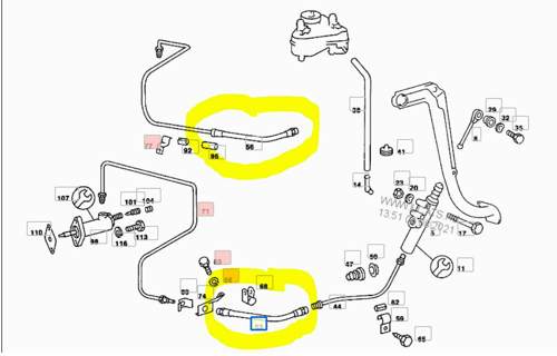

Hallo Freunde der alten Sterne,
ich habe derzeit ein bisschen Probleme mit meiner Kupplungshydraulik. Die ersten zwei drei KM ist es relativ schwer mit schalten, danach keine Probleme mehr, also vermutlich Luft im System. Nehmer- und Geberzylinder sind gar nicht soooo alt (ca. 3 Jahre) so dass ich mir vorstellen könnte, dass es diesmal vielleicht auch am Kupplungschlauch liegen könnte.
Nun hab ich mal ins "Russen-EPC" geschaut und gesehen, dass es da anscheinend zwei verschiedene Versionen gibt (siehe Foto). Weiß jemand hier zufällig in welchen Autos jeweils welcher Typ Schlauch verbaut wurde? (Ich weiß ich könnte die Info bei Mercedes bekommen und dann dort bestellen aber da kosten beide Versionen jeweils 150€ was ich für einen Hydraulikschlauch nicht bereit bin zu bezahlen).
Die zweite Frage wäre, ob jemand den Schlauch kürzlich gewechselt hat und sachdienliche Hinweise zum Ein-und Ausbau liefern könnte: Ist es sehr fummelig oder geht es? Muss man irgendwas spezielles beachten? Werde die Reparatur in einer Selbsthilfewerkstatt durchführen weshalb es immer ganz praktisch ist eventuelle Komplikationen schon im Vorraus zu bedenken.

Die Betätigung muss anschliessend entlüftet werden. Das muss von unten erfolgen! grosse Einwegspritze aus der Apotheke besorgen ( mind. 200 ccm) , als Verbinder passte ein Stück Schlauch von der Scheibenwaschanlage. Kupplungspedal muss ganz oben stehen , dann unten Entlüfter aufdrehen und mit der Spritze laaaaaaaangsam Bremsflüssigkeit in das System drücken. Vorher vergewissern , dass im Bremsfl.behälter noch genug freies Volumen ist. Entlüfter zudrehen , sollte fertig sein.
MfG Volker
Der Schlauch ist Baujahr abhängig ich weiß allerdings nicht wann das geändert wurde glaube aber das wenn du noch das 115er Getriebe hast der eine und beim 123er Getriebe den anderen , mein mb Partner ist sehr freundlich und gibt mir die passenden et Nummern ohne das ich was kaufe. Frag einfach mal nach ob die dir mit deiner fin Auskunft geben.
Der Schlauch selbst ist ganz gut zu wechseln entlüften kannst du wie Volker schon sagte oder über die Bremse in dem du die Bremse vorne rechts mit den nehmerzylinder mit ein Schlauch verbindest dazu benötigst du aber ein Mitspieler zum bremse betätigen während der andere den entlüfternippel der Bremse öffnet und schließt

Moin Moin !
Nein , die Getriebe sind alle gleich und identisch mit dem /8 Getriebe . Nur der 230E , der ja als einziger einen Motor aus der neuen Motorgeneration hat , hat zwangsläufig ein anderes Getriebe ! Vermutlich hat dieser deswegen auch einen anderen Schlauch.
Ich habe gerade mal gegurgelt, anscheinend haben alle 123 , also auch der 230E , den gleichen Schlauch!
Es wird nur zwischen Rechts- und Linkslenker unterschieden!
MfG Volker

Aber um jetzt auf das ursprüngliche Thema zurück zukommen, ist dann jetzt nicht durch die Form der eine länger als der andere?
Moin Moin !
Weder die Hebel (falls das gemeint sein sollte) noch der Schlauch.
mfG Volker
