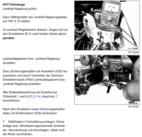

ich bin seit ein paar Tagen Besitzer eines W124 200 mit 77KW und Erstzulassung von Januar 1988. Vor einem Jahr wurde vom Vorbesitzer in einer Werkstatt ein gebrauchter Kat installiert. Daraufhin hat der Wagen die HU samt AU bestanden. Nun bin ich leider durch die Abgasuntersuchung infolge der Oldtimerbegutachtung gefallen. Nach Recherchen im Internet und etlichen Meinungen zur Ursache habe ich mich letztendlich dazu entschlossen, mich hier im Forum anzumelden und hoffe auf eure Hilfe.
Im Anhang ist ein Bild meiner Abgaswerte.

mach dir keine sorgen - das bekommt man hin.
Als erstes macht der Lamda - Wert sorgen. D.h. es ist zu fett bei dir.
kann 2 Gründe haben.
1. Motor läuft aufgrund zu Fett, weil die Lambdasonde kaputt ist
2. Temperaturfühler gibt falsche werte aus und gaukelt so ein Kalten Motor vor
nachmessen: https://www.motor-talk.de/.../Attachment.html?attachmentId=667137
erst mal das nachprüfen und dann sehen wir weiter

Dann schau mal, wo die Sonde verbaut ist, wenn direkt im Abgaskrümmer, dann findest Du die Steckerverbindung der Sonde neben der Batterie an der Spritzwand in einem schwarzen Kästchen, wenn die Sonde unterm Wagen ist, dürfte die Steckverbindung unter dem Teppich im Beifahrerfussraum sein. Da muss ein eckiger 2.poliger Stecker für die Sondenheizung und ein runder 1-poliger für das Sondensignal sein.
Mit geeignetem (genügend hoher Innenwiderstand) Multimeter kann man zwischen dem Signalkabel und Karosseriemasse bzw. Batterieminus das Signal messen, dazu klemmt man einen dünnen Draht mit in die runde Steckverbindung, da die Lambdasonde natürlich angeschlossen sein sollte bei der Messung.
Bei intakter Regelung sollte bei warmen Motor das Signal zwischen ca. 0,1V und 0,8V pendeln. Bleibt das Signal unter 0,45 Volt, läuft der Motor mager, bleibt es über 0,45V ist das Gemisch zu fett.
Nach dem Prüfprotokoll steht zu erwarten, dass das Signal ständig fett zeigt, wenn es ständig mager zeigt, dürfte wohl klar sein, warum das Gemisch angefettet wird, die Sonde muss dann wohl getauscht werden, da sie ein falsches Signal abgibt.

Ist das nun ein Pierburg oder ein 2E-E Vergaser?
Egal, ich könnte Dir für beide Typen die PDF per Mail schicken, in der die Gemischeinstellung beschrieben ist. Allerdings ist das die Einstellung im Leerlauf und der wäre bei Dir ja in Ordnung?
Tja, Vergaser, wer kennt sich damit aus?
