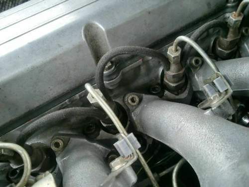

Moin Leute,
ich hab mir vor ein paar Tagen ein W124 200D 1987( Tüv 3 Wochen alt) zugelegt. Bei der Probefahrt war alles in Ordnung. Dann ist mir ein Tag danach ein Ölfleck unter dem Auto auf Höhe des Fahrersitz aufgefallen. Hab runtergeschaut und es tropft langsam. Muss da der ganze Kraftstoffschlauch oder nur ein Teil davon ersetzt werden? Soll ich bis ich am Montag zur Werkstatt gehe provisorisch mit Küchenrolle und starken Tesafilm kleben?
Weiß jemand wie es dazu kommen kann, dass der Schlauch undicht wird.
Bilder sind auch vorhanden

Küchenrolle und Tesa??? nicht im Ernst.
Provisorisch den Schlauch gg. einen baugleichen tauschen.
Inwieweit diese Verbindungsstelle original ist weiss ich nicht, sieht aber nicht gut aus.
Eher würde ich vermuten da hat wer das letzte Stück Kraftstoffleitung durch einen Schlauch ersetzt.
Ich persönlich würde mir ja mal auch weitere Dinge genau ansehen und diese ggfs ersetzen.
u.a.: Leckleitungen.
Das erspart u.U. Standzeit nachts auf der Autobahn und/oder die Feuerwehr.
"frischer" Tüv sagt nicht viel aus.

Wie sicher ist es wenn ich die undichte Stelle mit einem Schlauch ersetze?
Normalerweise ist an dieser Stelle noch Kraftstoffrohr verbaut.
Wahrscheinlich wurde dort mal etwas repariert.
Aufjedenfall hat man Orginal niemals zwei Schlauchschellen verbaut.
Bis Montag ne Schüssel drunter.
Dann neuer Schlauch und gut.
Richtig, die vergammelten Leitungen wurden hier schon geflickt.
Da hilft nur eine grössere Reparatur, d.h. alle Leitungen neu , sonst bleibt das eine Dauerbaustelle.
Habe dann gleich alle Leitungen neu gemacht, auch die Bremsleitungen. Das kann nach 30 Jahren schon mal vorkommen....
Das ist die einzig vernünftige Entscheidung

Die Materialien sind überschaubar
2x 5m Ate Strahlrohr 8mm
https://www.ebay.de/.../362022670551?...
Lässt sich gut verarbeiten und hält sicher wieder 30 Jahre
Experimente mit kunifer oder Kunststoff wollte ich nicht machen.
Den Tank must du leerlaufen lassen
Die Hinterachse must nicht ausbauen

Mein W124 läuft auf H Kennzeichen. Brauche ich da keine Originalteile?
Die Leitungen sind gleich da sagt keiner etwas.
Wenn der TÜV neu ist und man ne schnelle Lösung möchte kann man auch einfach den Schlauch erneuern.
So habe ich es über der Hinterachse gemacht.
Die kunstoffhalter sollte man auch gleich erneuern.
Und sehr wichtig : Die Bremsleitungen sind wahrscheinlich auch am Ende.
Die Rücklauf Leitung hat an diese Stelle ab Werk ein gummi Schlauch.
Der wird gerne porös und sift eben.
Könnte eine preiswerte Reparatur sein.
