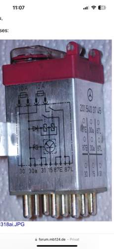

Die ABS-Lampe leuchtet, weil wahrscheinlich das Überspannungsschutzrelais (ÜSR) defekt ist. Und deswegen läuft wahrscheinlich auch dein Motor unrund.

Bestell dir in der Bucht für 30€ ein originales ÜSR, probiere es aus. Wenn deine Probleme gelöst sind, Bingo!
Wenn nicht, schicke es zurück oder leg es auf Seite - die Dinger werden auch nicht billiger.

Wo sitzt dieser Relai?
In der Nähe vom Motorsteuergerät.
Sieht so aus wie auf dem Bild.
Hat oben eine oder zwei Sicherungen drauf.
