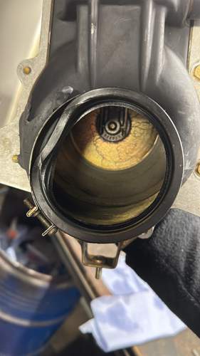

Themenstarteram 18. Februar 2023 um 9:57
Moin!
Ein kleiner Zwischenbericht von mir.
Ich war beim Bosch Service, dort haben sie Falschluft im Bereich des LMM entdeckt (Foto im Anhang).
Fürs Tastverhältnis war keiner dort, der sich mit dem auslesen auskennt. ??
LMM Gehäuse, sowie alle Schläuche, die als Falschluftquelle in frage kämen, habe ich getauscht.
Er läuft viel besser, gestern habe ich auch die erste längere Fahrt von SH nach Hamburg zu meinen Eltern gewagt, einmal ging er bei langsamer fahr aus.
Die Drehzahl ist meines Erachtens noch zu niedrig, außerdem spielt sich nun ein anderes Phänomen ab und zwar gibt er 2-3 Gasstöße, wenn ich bei unter Tempo 60 den Fuß vom Gas nehme.
Bremse ich abrupt, passiert dies nicht und halte ich den Fuß leicht auf dem Gas, kommen auch keinerlei Gasstöße
Link zum Video: https://youtube.com/shorts/3w9tf2xuhFE?feature=share
Nächste Woche gehts dann zum Oldtimer Spezi.
