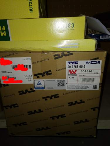

Heute wurden die VanWezel Scheinwerfer geliefert.
Und siehe da es werden die TYC geliefert.
VanWezle macht da einfach nur Ihren Aufkleber drauf.
Ist doch immer das gleiche bei den ganzen Zubehör Lieferanten!
Zu 90% sind das alles „Umpacker“ sie kaufen den Artikel zu und stecken den einfach in Ihren Karton.
Ich möchte drauf wetten das Magneti Marelli genau den gleichen Scheinwerfer in Ihrem Karton verkaufen.
Werde mir morgen einen davon bestellen und vergleiche, werde dann wieder hier berichten.
Ich bin jetzt über 25 Jahre im KFZ Ersatzteil Großhandel tätig, täglich erleben wir so etwas.
Firma Lemförder z.B. hat oft Original Teile in Ihren Packungen, da wird dann einfach die Audi oder Mercedes Teilenummer weckgeschliffen weil sie es sonst nicht als Zubehör verkaufen dürfen.

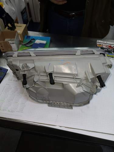

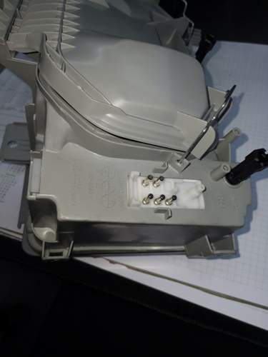

So jetzt zu den TYK / VanWezle Scheinwerfer:
Die Streuscheibe ist definitiv aus Glas!
Die Verarbeitung sieht absolut Ok aus.
Alle Halte/Verschraubungspunkte sind ordentlich gearbeitet und ausreichend dick/fest.
Der Deckel und die Dichtung sitzen perfekt.
Die Birnen sitzen ordentlich und fest. Halte Klammer/Spange sind gut verarbeitet.
Die Streuscheibe ist ordentlich eingeklebt.
Ich würde sie an meinem Fahrzeug verbauen!
Hier ein paar Bilder dazu:
