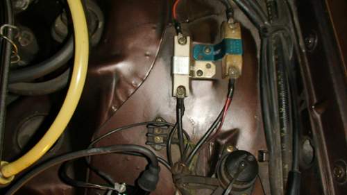

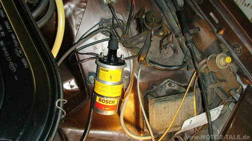

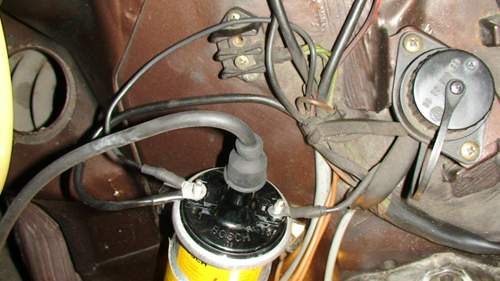

Damit ich hier nicht wieder jemandem,
mit einem ellenlangen Beitrag,
der dann eh nicht hilfreich bewertet wird, langweile,
beschränke ich mich, so gut ich kann,
ab sofort nur noch auf kurz und knapp Gedöns.
Zur Spule:
Die Spule hat 3 Anschlüsse.
Klemme 1 ist über den Unterbrecher an Masse geschlossen,
Klemme 15 über das Zündschloss an plus (Primärkreis)
Ausgang 4 führt über den Zündverteiler zu den Zündkerzen.
Die Zündkerzen sind über die Funkenstrecke mit Masse verbunden (Sekundärkreis).
Schon fertig und Tschüss...
...jetzt folgen nur noch die Bilder zum Text,
welche ich gerade in meiner S-Tonne gemacht habe
*(der Text muss leider mindestens 4 Zeichen haben)
