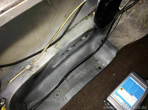

Habe einen Mercedes 300 SEL von 1986. Linke Vertiefung im Kofferraum war die letzten Wochen immer feucht bzw sehr nass! Antenne wurde abgedichtet, Kofferraumdeckelumrahmung wurde ersetzt, Dichtung der Rückleuchten wurden ersetzt. Rost am Radlauf wurde entfernt und abgedichtet.
Die Spritzschutzteile ( Bananen) sind auch dran.
Nun ist es nur noch bei starkem Regen feucht. Habe festgestellt dass die Feuchtigkeit durch die Entlüftung, die in der linken Vertiefung des Kofferraums sitzt eindringt.
Die Heckumrahmung ist vollständig intakt. Keine Löcher oder sonstiges. Ist auch nicht schief etc.
Kann mir nicht erklären wie da Wasser reinfliessen kann...
Nun die Frage.. wäre es möglich wenn ich ein Plastikteil bis zur Hälfte über die Entlüftung befestigen würde, dass danach das Wasser nicht mehr reinläuft??
Oder sonstige Ratschläge??

Hallo.
Versuche mal zu schauen, ob die Entlüftung richtig rum drin / drauf sitzt.
Weil die Gummillappen, klappen ja nur in eine Richtung auf.
Und zwar müssen die so sitzen, das wenn man die Türen zu macht, die Luft entweicht.
Bzw. die dünnen Gummilappen müssen sich dann "bewegen".
Im Umkehrschluss, wenn die Entlüftung falsch rum drin sitzt, kann das Wasser reinströmen,
aber die Luft nicht raus.
(die Türen schließen etwas schwieriger)
Mfg

Hallo.
Dann sitzt zumindest die Entlüftung richtig drauf.
Evtl. schief, oder nicht richtig, so dass das Wasser sich zwischen Rahmen der Entlüftung und Blech durchdrückt?
Sonst würde mir doch noch nur noch die Antenne in Verdacht kommen.
Mfg
Sind die Bananen richtig eingebaut?
Dann Stoßstange abbauen und die Dichtung der Entlüftung an der Karosserie prüfen, und ob die richtig dicht zuklappt. Im Notfall einfach bei MB neu kaufen und fertig.

danke für die Infos! Jetzt sehe ich die Entlüftungsklappen.
Bei mir sieht nach einer kurzen Hochdruckwäsche so aus; siehe Bilder.
Offenbar kommt das wasser von hinten (zumindest auf der linken Seite) Was meint Ihr? Aber wie gesagt, die Leuchten wurden festgeschraubt.
Weiterhin von Schiebedach. Dort liegt eine Ecke nicht sauber an. Ich denke das es kein Problem ist. Oder?
Hi.
Schiebedach denke ich eher weniger.
Es sei denn deren Abläufen sind verstopft.
Aber dann ist eher der Dachhimmel naß.
Ob dann das Wasser über die C-Säule in den Kofferraum fließt, keine Ahnung.
mfg
gefunden! die Gummidichtung um die Rücklichter drumherum, links, schliessen nicht ab. Sind wohl hin.
Weß jemand wie diese Gummigenau heißen? Welche Teilnr. haben die?
Danke
Moin,
die Dichtungen der Rückleuchten (links und rechts identisch) haben die Teilenummer A1268260091 und sind nicht ganz preiswert:
A1268260091
DICHTRAHMEN
45,97 Euro zzgl. USt
54,70 Euro incl. 19% USt
abzüglich Clubrabatt beim freundlichen.
Von Nachbauten würde ich abraten.
