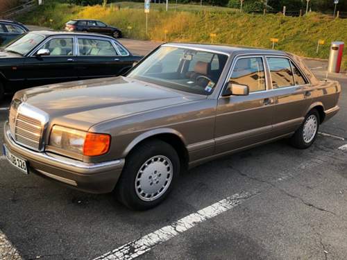

seit etwas über einem Jahr nenne ich ja einen 1988er 300SE mein Eigen, welcher karosseriemäßig echt gut dasteht, technisch aber noch das ein oder andere kleine Problemchen hat.
Seit Kauf habe ich bereits erledigt:
-Große Inspektion mit neuem Öl (Mobil1 5W50) und allen Filtern sowie neuem Kühlwasser
-Zündanlage (Spule, Verteiler, Verteilerfinger, Kabel, Kerzen etc.)
-diverse Fahrwerksteile
-neue elektrische Hirschmann-Antenne nachgerüstet
-VDD erneuert und Stirndeckel neu abgedichtet
-Automatikgetriebe gespült
und derzeit ist noch der Fahrersitz beim Sattler: Dieser wird neu bezogen, mit einer Armlehne nachgerüstet und neu gepolstert.
Also technisch tut sich einiges, nächste Woche muss ich noch die Krümmerdichtungen erneuern, da es im Innenraum stark nach Abgasen riecht bei langsamer Fahrt und im Stand.
Zusätzlich ist mir dann aufgefallen, dass er irgendwo auf der rechten Seite bei Zylinder 5-6 Kühlwasser verliert, welches dann direkt unter dem Kühlwasserausgang aus dem Zylinderkopf stehen bleibt und dann langsam auf den Boden tropft. Der Ausgang selbst ist mMn allerdings trocken. Etwas davor sehe ich eine Schraube im Zylinderkopf, die leicht feucht ist - allerdings kommt mir diese Feuchte zu wenig vor um dann so eine kleine Pfütze zu bilden. (Habe die Schraube rot und die Pfütze, von welcher es dann auf den Boden tropft blau markiert). Kühlwasserverlust bisher äußerst überschaubar.
Hat von Euch wer ne Idee, was das sein könnte? Evtl. doch nur die Schraube mit dem Kupferdichtring darunter? Welche Funktion hat die Schraube eigentlich und hat hierfür wer die Teilenummer?
Anbei ein paar Bilder von der Stelle und vom Auto an sich.
Wäre um jeden Tipp dankbar!

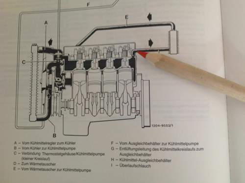

Was bei dir undicht ist, ist der Anschluss der Heizung, das ist n Standardfehler, der ab 15 Jahren auftritt.
Du brauchst nur den Ölfilter abnehmen (abdecken), die beiden Schrauben vom Motorhalter (bzw. der Halteöse) raus schrauben (Inbus, dreh die aber nicht rund, gescheites Werkzeug nehmen !) und den Kühlwasserschlauch vorher abschrauben... Dann nimmste den Stutzten raus, machst das sauber, brichst deinen toten O-Ring runter, machst nen neuen O-Ring drauf und dann verliert er da auch kein Wasser mehr...
Wenn du keine Sortimentskiste mit O-Ringen hast, kannste dir den für ca. 56 Cent bei Mercedes kaufen...

Hier gibt es auch noch eine Schwachstelle am hinteren Ende des ZK gibt es eine gesteckte Kühlwasserverbindung zum Wärmetauscher der Heizung. Beispielfoto anbei

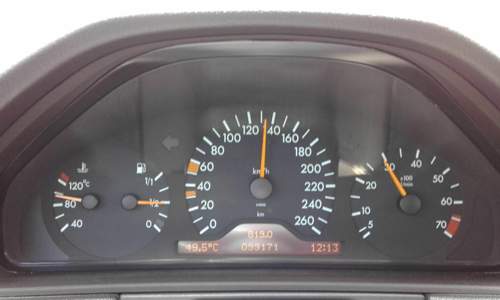

Ich hatte zwar den Nachfolger (M104) als C280 aus 11/95 und der hatte bei ueber 200k, als ich ihn verkauft hatte, immernoch die erste ZKD; und das bei unseren Temperaturen.
LG Werner :cool:
P.S. Das gleiche uebrigens auch bei meinem ex-E320 aus 96 ;) keinerlei Probleme mit der ZKD
C280-aussentemperatur-20-07-2017
E320-temperatur-am-22-06-2016
