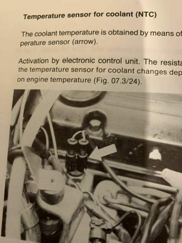

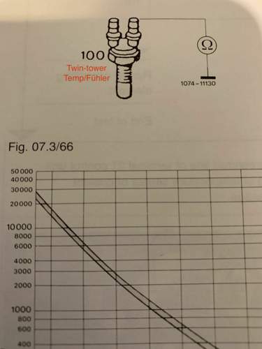

Hast Du den Twin-Tower Temp/Fühler gemäß Abbildung ? Befindet sich links hinten in der Cyl/Kopf Leiste.
Werte:
O? = ca. 5,8>6,2 k?
20? = ca. 2,2k>2,7k?
80? = ca. 290>364?
Zu messen vom Kontakt im Turm zu Masse (beide Türme sind separate Geber - der Eine für das EZL Zündschaltgerät grün/blau - der Andere für das CIS-E Modul grün/rot)
Oder hast Du schon den 4Pin Geber ?

Ok, ich verstehe. Das Forum kommt mit dem Ohm und Grad Zeichen nicht zurecht also wiederhole ich als Klartext.
Erstens, wie oben gesagt befindet sich der Temp/Fühler "LINKS HINTEN IN DER CYL/KOPF LEISTE" also seitlich vom Ventildeckel neben der Einspritzdüse (links natürlich in Fahrtrichtung) Photo anbei.
Die werte nochmals:
0Grad = ca. 5,8 > 6,2kOhm
20Grad = ca. 2,2 > 2.7kOhm
80Grad = 290 > 365 Ohm
Du sollst messen wie oben erwähnt :
Eine Meßspitze in den Turm , die Andere auf Masse.
Ja, es gibt verschiedene Ausführungen.
006 542 77 17 oder 008 542 32 17 kommt auf die Motor Nr. an
Das obige trifft nur auf den Twin/Tower Geber zu. Der wurde später ein 4Pin Geber.
Img-9963

Nochmal generell. Kann der Fühler wirklich der Verursacher sein? Spielt die Temperatur bei der Gemischverteilung zwischen Benzin & Luft so eine massive Rolle?
es ist 2, denn 1 ist einpolig und 3 ist ein Unterdruckschalter. Es ist schon möglich dass der Temperatursensor für Deine Probleme verantwortlich ist, es können aber auch mehrere andere Sachen sein und, nicht unwahrscheinlich bei einem 30 Jahre altem Auto, es können auch zwei bis drei paralle Fehler sein.

Also Themenstarter Twin/Tower bedeutet Doppelturm - Bild Nr. 1 sieht doch wohl wie ein Doppelturm aus - oder ?
Bilder hab ich angehängt, ansehen, dann kannst Du keine Zweifel mehr haben wovon die Rede ist.
Noch genauer kann ich das Ding nicht beschreiben.
