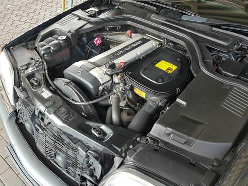

Ich habe fast 3 Jahre mit einem Marder gekämpft. Bei meinem damaligen W126 hat das Biest sich regelmäßig auf den Luftfilter gesetzt und hat mir die Zündkabel und die Dämmmatte in der Motorhaube zerfressen.
Darauf habe ich mir die billigsten WC-Steine in den Motorraum gehängt und dann war Ruhe. Als die Steine irgenwann zerbröselt sind, wollte ich neue kaufen, aber es gab sie nicht mehr. Da habe ich andere gekauft, die waren allerdings ein Flop und der Marder tauchte wieder auf und ließ es sich wieder schmecken.
Dann habe ich den W126 verkauft und habe mir den W140 gekauft und in der ersten !! Nacht kam das Vieh schon wieder zu Besuch und hat die Dämmmatte an der Spritzenwand angeknabbert. Da hatte ich die Schnauze gestrichen voll und habe mir bei Mercedes eine Marderabwehr einbauen lassen. Im Motorraum ist ein Gerät welches Ultraschallgeräusche abgibt und am Unterboden wurden Metallplatten verbaut, wo der Marder einen Stromschlag bekommt, wenn er sie berüht. Seit 2 Jahren ist Ruhe.
Anbei ein Bild wo man das Ultraschallgerät sieht. Rechts von dem Gerät sieht man die Spuren des Marders an der Dämmmmatte.

interessant, genau an dieser Stelle ist in meinem C215 die Dämmmatte "aufgeschabt", dazu bräunlich verfärbt...
Nahm an, dass da irgendeine Plörre mal drangespritzt ist...
Habe das versucht, mit schwarzer Schuhwichse durchzufärben, bringt Verbesserung, aber nicht wirklich zufriedenstellend.
Werde jetzt alles schön säubern und dann selbstklebende Dämmmatte aufbringen...
Übrigens, bei dem CL 600 überhaupt von unten in den Motorraum zu kommen, nahezu ein Kunststück, da ist ja jeder Zentimeter gefüllt...

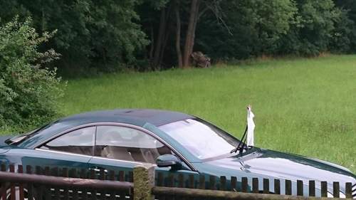

Genossen!
Seit ca. 5 Wochen praktiziere ich ein Prozedere, welches mich betrüblich stimmt, wenn ich daran denke, wieviel Geld und Aufwendungen ich in den letzten Jahren versenkt habe, um diese widerliche Plage von den Fahrzeugen fern zu halten...
Scheibenwischer (einer reicht) abklappen, das war's!!!
Ich befestige noch mit einer Wäscheklammer ein kleines weisses Handtuch!
(Anfangs hatte ich noch, aus dem Kofferraum hängend, ein Tuch eingeklemmt, was dann über der hinteren Stossstange hing).
Und was soll ich euch sagen:
Keinerlei Marder mehr auf dem Auto, weder vorn noch hinten!
Vor Jahren hatte ich mal gelesen, dass Lappen ubd Handtücher auf die Front- und Heckscheibe gelegt werden sollen.
Alles was spitz absteht, irritiert das Viehzeug, wackelt und bewegt sich da was, noch viel mehr...
Nachdem ich mal wieder mit viel Aufwand meinen CL aufbereitet hatte, war der Wagen nach der ersten Nacht vollgekotet, mit Urin und jeder Menge Drecksspuren dieses Gedöns eingeschmutzt...
Hoher "Leidensdruck - Schnauze voll!
Da schoss mir das ein...
Ob da irgendwann eine Gewöhnung einsetzt, das Viehzeug merkt, dass da nichts "passiert" bleibt abzuwarten...
Bei meiner Freundin ist das Schlafzimmer zum Stellplatz ausgerichtet.
Bei leichtem Schlaf kann man das Kreischen und Fauchen der Viecher hören, sind dann schnell wieder weg...
Die künstliche, ölige Hundepisse (Kornitol) hat bei mir nicht wirklich zuverlässig Schutz geboten.
Hinzukommt, der bestialische Gestank, gnade dir Gott, du bekommst das Zeugs an die Hände, Internieur oder Klamotten...
Einmal die Flasche geöffnet, bekommt man diese nicht mehr wirklich geruchsdicht verschlossen.
Kostet auch nicht gerade wenig.
Marderschrecks habe ich immer in die Motorräume verbaut, inklusive Stroboskopblitzen.
Möglicherweise bin ich deshalb bisher vom Eindringen und Schäden dort (Schläuche, Dämmmatte) verschont geblieben.
Bei manchen Fahrzeugen lässt sich in Normalstellung kein Scheibenwischer hochklappen, dann eben eine Wischbewegung anstossen und gleich Zündung aus.
Beim Phaeton wählen ich "Servicestellung Scheibenwischer"
Probiert es mal aus, kostet nix ubd vielleicht funzt das auch bei euch.
Viele Grüsse
Jens
Sieht ein bisschen so aus, als würde der CL mit der weißen Fahne kapitulieren. :)
