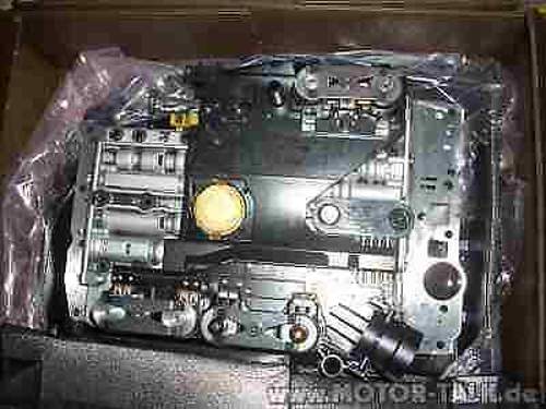

Sieht das bei Dir so aus wie auf den Bildern von meinem?
(Bild 1 Elektrosatz, Bild 2 komplette Steuerelektronik)
lg Rüdiger:-)
Elektrosatz
Steuerung-komplett
Themenstarteram 8. Januar 2011 um 21:05
Hallo Rüdiger,
Bild1 war das Ersatzteil für 150 euro, das bereits gewechselt wurde
Bild2 ist das Teil, dass ich jetzt wechseln werde;

Themenstarteram 11. Januar 2011 um 19:44
Hallo
Aktueller Stand:
erneute Diagnose;selber Fehler, findet Gänge nicht;
habe jetzt Schiebergehäuse gewechselt;
Braucht monentan noch lange um den Gang einzulegen, Mechaniker sagt,
dass man es auch noch neu einstellen muss, hoffe es klappt morgen und das der Fehler weg ist;
beim fahren monentan ist alles i.O.;
