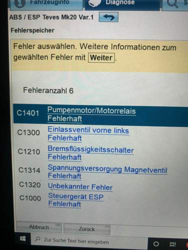

Hallo
@MichaelV12 Das Getriebe geht schon in den Notlauf wenn es von der Hinterachse keine geschwindigkeits bzw. impulse von den ABS sensoren bekommt ,und somit kann es schon was mit der Geschichte zu tun haben
Ich habe keine Stardiagnose das ist richtig aber ich habe Mercedes WIS und da habe ich die Geführte Fehler Diagnose gemacht nur bringt mich das nicht weiter bzw. zum Ziel .
und ich hatte erwähnt das es um einen W163 bj.2001 270CDI Vormopf geht der jetzt Paar Jahre stand und eine Laufleistung von 350tkm hat , nur so am Rande
Besonders für mich war des syntom das er wenn alle fehler Gelöscht sind,die Fehler erst wieder macht wenn im stand die Drehzahl erhöht wird .
Ich hätte sonst auch kein neuen Post aufgemacht
und halt Laut den Schaltplänen alle Kabel soweit in Ordnung sind daher auch explizit die frage ob jemand noch eine andere Idee hat .

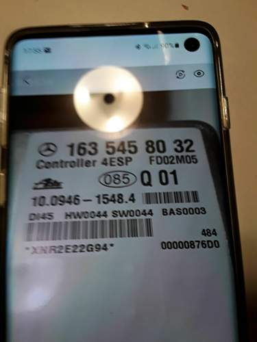

Tausch mal das esp steuergerät aus oben im sicherungskasten
@brumel11 schrieb am 11. Februar 2022 um 13:35:33 Uhr:
Abgesehen davon, dass das ESP Steuergerät direkt auf dem Ventilblock sitzt und nicht im Sicherungskasten, warum sollte man das tun wenn der Halter für die Kohlen verbogen ist ?
Nein den esp Controller der sitzt im sicherungskasten, der macht oft solche Probleme . Und mit Star Diagnose codieren,
Ich komme aus 59555 wenn du in der Nähe bist kann ich dir das codieren abnehmen
