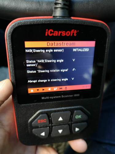

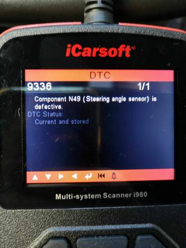

Hallo zusammen!
Habe ein Problem mit meinem 2006er ML.
Esp Leuchtet, Tempomat, Reifendrucküberwachung das ganze Programm.
Im FS steht Lenkwinkelsensor.
Den Habe ich jetzt einbauen lassen vom Fachmann.
Ist 100% tig richtig eingebaut, nach mercedes Vorgaben.
Er hat den alten ausseinander gebaut danach und er ist drin kaputt. Die Spitze die in der spirale von der weißen Plastik war kaputt.
ABER Fehler lässt sich löschen, sobald man das lenkrad bewegt wird kommt es direkt wieder.
Lenkwinkelsensor anlernen nicht möglich.
LG Zokie

dann lese den Lenkwinkelsensor aus, ob Delphi das kann weiß ich nicht.
Außerdem habe ich die zu Anfang gesagt ohne auslesen wird es nur sinnloses Teiletauschen.
Und ohne das ansehen der Livewerter kommst du nicht weiter.
Der verdacht ist aber groß, dass er Einbau schief gelaufen ist.
Aber auch das bekommst du mit den Livewerten raus

Nur eine Frage dieser Fehler hat der auch eine Nr ?
Themenstarteram 21. März 2021 um 20:12
5938
