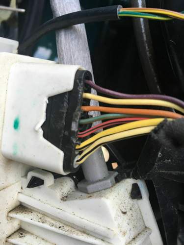

Klappt leider nicht. Lila schwarz ist bei mir 7
Dann hast Du andere Farben als der Schaltplan. Wobei Lila/schwarz auf 7 stimmt ja. Das rot auf 3 könnte man ja noch also pink durchgehen lassen.
Der Schalter liegt trotzdem auf 5 und 3.
So ich habe jetzt mal das quasi falsche Schloss vorne mal angesteckt. Alle Funktionen da. Türkontakt zv usw.
wenn ich das Schloss hinten dranstecke bleibt die Meldung Tür offen.
Also wohl ein Kabelbruch. Wo geht der Türkontakt hin? Bzw wie kann ich am besten das Kabel nachverfolgen?

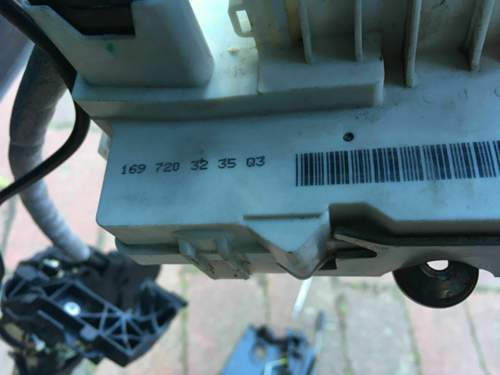

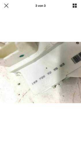

Wenn ich nach der Nummer die auf dem Schloss steht suche bekomme ich nur w251 angezeigt. Passt das trotzdem? Es ist haargenau die Nummer die auf meinem Schloss steht.
