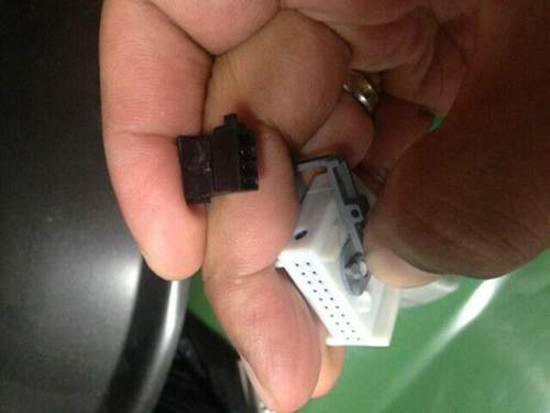

Hallo zusammen!
Habe für meinen W164er VorMOPF gebrauchte Grand Edition Außenspiegel gekauft und habe eine Frage zu den Anschlüssen und Funktionen.
- Die originalen Außenspiegel haben nur ein Kabel zum Türsteuergerät, sind abklappbar und haben die Umfeldleuchtfunktion.
- Die neuen gebrauchten haben offensichtlich die selben Funktionen, haben allerdings zwei Kabel, die ich auch an das Türsteuergerät anschließen konnte.
Weiß jemand, welche Zusatzfunktion/en mit dem zweiten Kabel (weiße Kabelklemme) freigeschaltet werden? Automatische Abblendung bei entsprechendem Innenspiegel? Leider war kein Schildchen mit Teilenummer vorhanden...

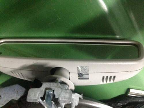

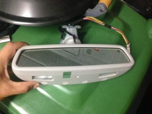

Rückspiegelfrage:
Mein Dickschschiff hat einen manuell abblendenden Innenspielgel mit zwei Leseleuchten und Ambientbeleuchtung. Das Comand hat eine Freisprecheinrichtung und einen Kompass, wobei ich mir jetzt nicht sicher bin, ob das Mikro und die Kompassfunktion im Spiegel stecken...
Ich habe jetzt zwei gebrauchte automatisch abblendende Innenspiegel.
- A1648102317 7E94
Dieser hat eine große weiße und eine kleine schwarze Kabelklemme. Zwei Leseleuchten und ein Loch für die Ambientbeleuchtung. Allerdings fehlt hier meines Erachtens noch ein drittes Kabel... So zumindest bei einem Spigel mit selber Nr. bei MBGTC auf einem Bild ersichtlich...
- A1648103917 7E94
Dieser hat eine große weiße, eine mittlere weiße und eine kleine schwarze Kabelklemme. Hier gibt es in der Mitte eine Leuchteneinheit, ggf. Leseleuchten für Fahrer u. Beifahrer. Ambientbeleuchtung? Oben links ist ggf. eine Mikrofoneinheit? drinnen...
Kennt sich hier jemand aus, inwieweit sich die jeweiligen Funktionalitäten der Spiegel "umpflanzen" lassen?

Ja , das zweite Kabel ist für die automatische Abblendfunktion,
funktioniert aber nur wenn per SD aktiviert und die entsprechende Hardware sprich automatisch abblendender innenspiegel vorhanden ist.
Der Spiegel A1648104517 7E94 ist der, den ich nachträglich verbaut habe und mit dem alles funktioniert

am 24. Oktober 2015 um 8:12
Hallo Rajay
ich habe gestern abend nochmal nachgeschaut
der Spiegel auf Bild 2 entspricht dem Aufbau meines nachgerüsteten Spiegels
@Boga1980: Bin mir nicht sicher, ob es ein klassisches Leuchtmittel ist... Sollte es hier aber ein Leuchtmittel geben, kann Dir auf jeden Fall die Teilabteilung des Freundlichen oder ggf. jemand aus dem Forum mit Zugriff auf das EPC weiterhelfen...
@C3PO V3.0: Das mit dem Kabelbaum zur Distronic habe ich mir fast schon gedacht...
Habe jetzt mal beide abblendenden Spiegel eingebaut und kriege die irgendwie nicht so richtig zum funktionieren... Bin wohl zu blöde für... Habe jeweils den Sensor auf der Rückseite der Spiegel zugehalten und den Sensor auf dem Spiegelglas mit einer LED-Lampe angestrahlt. Ich sehe keinen Unterschied...
Probleme nach dem Einbau des Spiegels (A1648103917 7E94 ):
- Ambientbeleuchtung Spiegel geht nicht, obwohl dort eine dritte, orange leuchtende LED drinnen steckt... Diese geht auch an, aber nur, wenn ich die Leseleuchten für Fahrer oder Beifahrer anmache... Komisch...
- Die Autobatterie ist am nächsten Tag leer gewesen. Ggf. zieht der Spiegel irgendwie Strom... Hab hier wohl einen defekten Spiegel erwischt...
am 25. Oktober 2015 um 13:23
Hallo
nachdem der automatisch abblendende Innenspiegel verbaut und angeschlossen ist funktioniert dieser erst
nach Freischaltung der Option "automatisch abblendender Innenspiegel" mittels der Stardiagnose.
Die Türsteuergeräte links und rechts müssen auch entsprechend codiert werden, vorher blenden die Aussenspiegel auch nicht ab.
Danke C3PO V3.0. Ich dachte, gelesen zu haben, dass die auch ohne Freischaltung funktionieren würden. Bei dem Außenspiegel war mir das klar... Na, dann kann ich ja lange testen...
Danke für die Info...
Übrigens hat mein Beifahrerspiegel ein ganz "normales" Glas und ich sehe, dass dort eine weiße bzw. graue Kabelklemme offen liegt... Für welche Funktion auch immer...
am 25. Oktober 2015 um 16:29
Die Abblendfunktion des Innenspiegels ist im übrigen vom Lichtsensor abhängig
Um das Abblenden zu testen, muss man den Lichtsensor auf der Scheibe abdecken
Die weisse Klemme beim Beifahrerspiegel ist für die Abblendfunktion, die Du normalerweise in Deutschland nicht hast
Da sind als Zusatzausstattung nur Innenspiegel und linker Aussenspiegel automatisch abblendbar bestellbar.
Rechts liegt zwar das Kabel aber da braucht man zumindest ein rechtes abblendbares Glas und ein entsprechendes
Türsteuergerät, gibt's in der Kombination halt nur in England
Ich habe mein rechtes Glas von einem Verwerter aus UK, und bin aktuell auf der Suche nach dem entsprechenden
TSG
