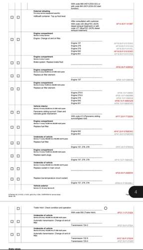

Hallo zusammen, ich hoffe, ihr hattet ein tolles Wochenende. Beim Durchsuchen von WIS fand ich das Wartungsblatt für den W166 und was meine Aufmerksamkeit erregte, war das Wartungsintervall für den Luft- und Kraftstofffilter für den OM642-Motor. Auf dem Wartungsblatt stand, dass diese alle 75.000 km oder alle vier Jahre durchgeführt werden sollten, was mir ziemlich viel vorkommt. Welchem ??Intervall folgen Sie? Beim W164 mit dem OM642-Motor habe ich diese jedes Jahr oder alle 9.000 km ausgetauscht. Sogar das Getriebeöl- und Filterwechselintervall ist alle 125.000 km oder alle 5 Jahre angegeben, was ich wiederum zu lang finde. Welchem ??Intervall folgen Sie? Danke schön.

Also ich mache die Filterwechsel und alles andere schon nach Vorgabe, beim Getriebeölwechsel bin ich für 60tkm Intervall. Allerdings nicht bei MB!

Das ist in der Tat ein toller Punkt, aber zumindest denke ich, dass die Leute eine Vorstellung davon haben, wie oft sie den Luft- und Kraftstofffilter austauschen. Ich habe Zugriff auf WIS, sodass ich die Informationen finden kann, und ich bin mit dem W166 vertraut, der von einem W164 stammt.
Ich tausche bei unserem w166 das Öl alle 8.000 km .
Luftfilter und Innenraum Filter alle 50.000 km
Danke für die Bewertung. Ich habe vor, das Öl alle 8.000 km zu wechseln, genau wie Sie es inzwischen auch bei den Luft-, Kraftstoff- und Innenraumluftfiltern tun. Ich tausche diese alle 20.000 km aus. Letzte Woche habe ich die Verteilergetriebeflüssigkeit ausgetauscht und das war gut so, denn das Öl war schwarz statt rot geworden. Ich habe auch die Diff-Flüssigkeiten für die Vorder- und Hinterachse bestellt und plane, diese auszutauschen, sobald sie eintreffen.

Ich habe mich beim W164 und beim W211, die ich besaß, immer an ein Wechselintervall von 9.000 km gehalten, und diese Kilometer entfallen nur auf Autobahnfahrten, da ich Autos nur am Wochenende nutze. Gehen Sie lieber auf Nummer sicher, da Öl billig ist, während Motoren nicht so billig sind.
9'000 KM ist aus meiner Sicht unnötig. Die heutigen Öle wurden weiterentwickelt und halten schon was aus. Es kommt auch drauf an wie da Fahrzeug gefahren wird. Stadtverkehr mit ständigem An/Aus strapaziert das Öl mehr als Autobahnfahrten.
Aber ja, frisches Öl schadet nie das ist so.. der Motor geht aber auch nach 15'000 KM mit dem gleichen Öl nicht kaputt.. da streikt er vorher wegen falscher Handhabung (kein Warmfahren, Bleifuss aus dem Stand usw.).
