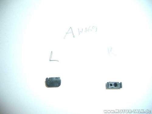

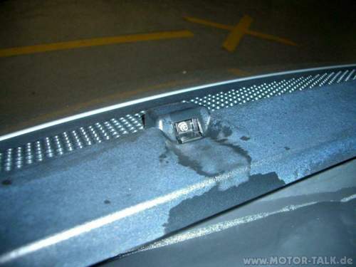

Ich hatte die selbe Problemme und wollte schon die rechte Düse austauschen. Ich habe die KunstoffVerkleidung der Motorhaube ausbaut und die Düse aus dieser herausgenohmen. Die Düse hat am ende schwarze Kunstoffteil mit drei löcher. Das Kunstoffteil sitzt auf dem kugel aber wird leicht abgeklemmt und drauf gesetzt. Unter dieser Kunstoffteil sammelt sich den ganze dreck und das Wischwasser spritzt nicht.
MFG
Hallo im Forum wurden Fotos gewünscht; hier ein Paar Fotos zur A Klasse W169:
Die Düse hat am Ende ein schwarzes Kunstoffteil mit drei Löcher. Das Kunstoffteil sitzt auf der Kugel aber wird leicht abgeklemmt und drauf gesetzt. Unter dieser Kunstoffteil sammelt sich den ganze Dreck und das Wischwasser spritzt nicht. Die Seiten können nicht vertauscht werden, denn wie heute nach Abzug der Fächerdüsen (sind wirklich nur die ersten ca. 5mm; FlachZange verwendet) festgestellt, sind diese mit dem Aufdruck L und R gekennzeichnet. Die Plastikteile sollten nicht mit Nadel gestochen werden; einfach Reinigen evtl. Akupunkturnadel verwenden, entkalken, Spülung der "offenen" Spritzdüse mit dem Spritzwasser und dann wieder vorsichtige mit der Hand aufsetzten und andrücken; rastet ein. Einstellung und fertig.
Mike
