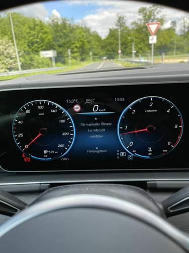

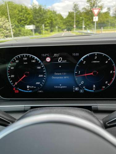

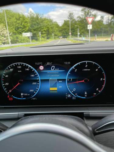

Fahre seit Dezember 2020 den GLE 350d und muss nach 13tkm 1L Motoröl nachfüllen.
Der Ölstand beträgt während der Fahrt ca. 7 - 7,5l und nach Ca. 5 min Fahrpause 9,4l.
Jetzt bin ich mir unsicher ob ich dem Werkstattmenü vertrauen soll oder kicht...
Die Frage ist - Kipp ich jetzt etwas Öl nach oder nicht?

Ich habe das gleiche Problem gehabt, bei mir ist später noch leistungverlust dazu gekommen, jetzt motor raus neue Öl Pumpe
