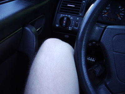

Also ich hatte den direkten Vergleich zwischen Corsa B / W202 / W210. Beim 202 MOPF Automatik konnte man nichtmal mehr lenken wenn man den linken Fuß hingestellt hat. Den 210er haben wir immer noch, der 202 ist einem 208 gewichen der das Platzproblem für den Fahrer bei weitem nicht hat. Auch meinen Polo 6N kann ich problemlos mit aufgestelltem Fuß lenken.
Ich vermute einfach, da der 202 ohne die Seitenairbag auf den Markt kam da der Hund begraben ist. Die kamen nachträglich und das war von den Abmessungen eben nicht geplant.
Da mir natürlich keiner geglaubt hat, daß der Corsa mehr Platz hat gibt's sogar ein Beweisfoto;)
http://hotw.de/privat/knie.jpg
Ach, da... :cool:
Jau, das ist tatsächlich doof gelöst, da wäre ein verstellbares Lenkrad schon nicht schlecht. Das haben aber nur die wenigsten, und viele wissen's nicht mal oder schreiben es nicht in die Anzeigen. IMHO ist da aber auch beim Vormopf nicht wirklich viel mehr Platz.
