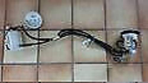

Beim Wechselversuch mußte ich feststellen, mein S203 hat an üblich bekannter Stelle keinen Kraftstoffilter und diesen anscheinend im Kraftstofftank bzw hat einen "lebenslangen" Filter für 250.000km in der Fördereinheit integriert. Diese Eigenheit ist im Forum wenn es um Infos bzgl. Kraftstoffilterwechsel ging an verschiedenen Stellen schon mal aufgetaucht, aber auch genauso wieder untergegangen. Also das mal hier und da ein Forumsmitglied festgestellt hat, da ist kein Kraftstofffilter an besagter Stelle und die Mehrheit ging aus Erfahrung und Gewohnheit aber davon aus, da muß einer sein.
Was mich etwas irritiert, dass diese Änderung (Kraftstofffilter, Fördereinheit, Tankform, Halterungen, Schläuche, Leitungen) in einer Vielzahl von Dokumenten gar nicht festgehalten oder bekannt ist und als eine alleinstehende Änderung/Überarbeitung auch völlig unabhängig von Mopf und Vormopf steht.
Das beginnt bereits bei der Bestellung des Kraftstoffilter in diversen Onlineshops und bei Ersatzteillieferanten. Mit meinen Schlüsselnummern, was ich zur Vergewisserung einfach einmal nachprüfen wollte, erhalte ich ganz normal den Verweis zum allseits bekannten außen am Kraftstofftank angebrachten Kraftstoffilter .. nach dem Motto, der Filter paßt ohne Einschränkungen beim S203 180K Motor von Baujahr 2002 durchgehend bis zur Einstellung des Modells Baujahr 2007.
Das kann nach meinen nun gemachten Erfahrungen aber nicht sein, weil:
Kombi S203 mit Baujahr 20.06.2006 hat den Kraftstofffilter am Tank außen.
Kombi S203 mit Baujahr 08.09.2006 hat den Kraftstofffilter bereits nicht mehr außen.
Demnach müßten zumindest alle Folgefahrzeuge bis August 2007 Modellende, diese Änderung dann irgendwie in der zugehörigen Fördereinheit besitzen.
A2034702394 Förderpumpe (Einbauort unter Rückbank Beifahrerseite)
A2034706694 Saugstrahlpumpe/Zusatzpumpe (Einbauort unter Rückbank Fahrerseite)
Deshalb meine Frage an Euch, ob jemand ein genaues Datum/Vermerk über die Veränderung des Kraftstofffilter von Tank außen nach Tank innen aus irgendwelchen Dokumenten bekannt ist?
Entspricht es der Richtigkeit, dass der Filter und das Rückschlagventil ab diesem Datum dann in der Fördereinheit integriert wurde und bei defekt (Filter, Rückschlagventil, Pumpe) immer die gesamte Einheit ausgetauscht werden muß? Weil ein MB-Mitarbeiter mir gegenüber am Telefon nachgrübeld meinte, es wäre ja immer noch der "gleiche" Filter, er würde aber aufgrund Montagefreundlichkeit nun innen im Kraftstofftank liegen.
Ich will es nicht bestreiten, da ich noch nicht dazu gekommen bin die Fördereinheit auszubauen. Ich kann mir aber nicht vorstellen, dass der außen allseits bekannte Kraftstofffilter (also das gleiche Bauteil) nun einfach innen im Tank rumliegen soll .. evtl. besteht auch nur ein Mißverständnis und ich lass mich gern von anderen Erfahrungen belehren, die an den Modellen ab 3. Quartal 2006 bereits einen Wechsel der Fördereinheit oder Arbeiten am Tank vorgenommen haben.

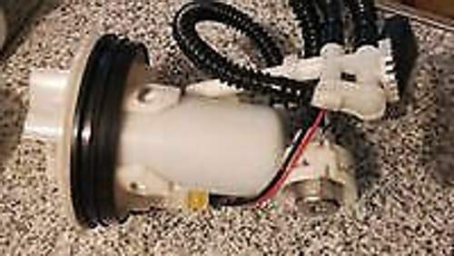

Wie Eingangs bei meiner Themeneröffnung erwähnt, war ein Defekt in der Kraftstoffversorgung durch Kraftstoffdruckabfall. Was zur Folge die Zündaussetzer, den schlechten unrunden Lauf nach Startvorgang und nach weiteren Startvorgangen dann das Startversagen mit sich brachte. Das Fahrzeug startet und fährt nun wieder völlig normal.
Die Ursache bezieht sich hierbei auf die Fahrzeugveränderung mit dem Wegfall des Kraftstofffilter Benzinermodelle ab ca 3. Quartal 2006 (genaues Datum ist nicht bekannt) bis Modellende bzw. bezieht sich auf die Fahrzeuge, bei denen sich der Kraftstofffilter nicht mehr unter dem Fahrzeug an der Außenseite des Kraftstofftank befindet. Da ich es an zwei S203 180k Baujahr 2006 festgestellt habe (mit und ohne Kraftstofffilter), kann ich auch nur für diese Modelle sprechen. Es wird im Zuge der Veränderung aber wahrscheinlich auch alle ähnlichen Modelle und Varianten auf Benzinerebene betreffen.
Dem einen oder anderen ist sicherlich bekannt, das sich in dem bisherigen Kraftstofffilter ein Regelventil befindet, welches den Kraftstoffrückfluß in den Kraftstofftank verhindert. Somit von der Tankseite den Druck im Leitungsabschnitt bis zur Einspritzleiste aufrecht erhält. Der Kraftstofffilter ist ab 3. Quartal 2006 bei diesen Modellen entfernt worden. Er sitzt also an keiner anderen Stelle des Fahrzeugs und auch nicht im Tankinnenraum - dieses Bauteil ist aus dem Bereich der Kraftstoffversorgung komplett rausgefallen. Das heißt, bei diesen Modellen ist der Tank ist an jener Stelle etwas anders geformt, Schläuche und Halterung für den Kraftstofffilter gibt es verständlicher Weise dort auch nicht mehr. Gelöst wurde es wie nachfolgend.
In der Baugruppe A2034702394 Förderpumpe (Einbauort unter Rückbank Beifahrerseite), befindet sich im innern lediglich noch ein ca. 10cm langer fexibler Filterstrumpf und ersetzt somit die Wechselintervalle des bisherigen Kraftstofffilter. Das Kunststoffgehäuse der Förderpumpe besteht aus einem Gehäusebehälter und Oberteil, dass an drei Stellen zusammengeklipst ist. Wer also unbedingt diesen Filterstrumpf ansehen oder reinigen will, kann das Gehäuse durchaus öffnen. Da die Haltenasen und Laschen stramm sitzen und der Kunststoff im Laufe der Zeit auch spröde wird, ist die Gefahr aber relativ hoch, das diese abbrechen und das Gehäuse nicht mehr zusammenhalten.
In der Baugruppe A2034706694 Saugstrahlpumpe/Zusatzpumpe (Einbauort unter Rückbank Fahrerseite), befindet sich an der Unterseite ein Kraftstoffregelventil, dass dem Kraftstoffdruckregelventil im Motorraum an der Einspritzleiste mit den Einspritzdüsen sehr ähnelt. Es sieht wie ein kleiner metallischer Zylinderhut aus. Was vorher das integrierte Ventil im Benzinfilter außen am Kraftstofftank übernommen hat, führt nun dieses  Kraftststoffregelventil an der Zusatzpumpe im Tankinnenraum aus.
Wie in der Themeneröffnung erklärt, wurde der zur Einspritzleiste geförderte Kraftstoff/Kraftstoffdruck nicht gleichbleibend aufrecht gehalten. Sobald die Förderpumpe aus war, fiel der Kraftstoffdruck außerdem direkt wieder auf 0 bar runter, weil der Kraftstoff in den Tank zurück lief. Die Ursache hierfür war das Kraftstoffegelventil an der Zusatzpumpe, welches defekt gegangen war. Dieses Bauteil wird durch eine Halteklammer fixiert und kann ausgetauscht werden. Es ist aber kein eigenständiges Mercedes Bauteil bzw. es wird mit keiner mir bekannten Ersatzteilnummer gelistet und fließt mit ein in die Baugruppe A2034706694 der Saugstrahlpumpe/Zusatzpumpe.
Der Kunde/Mechaniker muß diese Einheit bei Defekten komplett wechseln. Gleiches gilt für die Baugruppe A2034702394 Förderpumpe, sollte dort ein Defekt auftauchen. Es läßt sich zwar vorsichtig alles zerlegen, öffnen und man findet über Google oder Ebay auch all die Einzelteile der Einheiten, aber dies ist letztlich nur für den Privatschrauber interressant. Da ihn privat der Arbeitsaufwand und die Zeit im Normalfall nichts kostet (manchmal Nerven) und so nebenbei auch etwas über die Funktionsweise und den Aufbau der Teile dazulernt.
Generell unterscheidet es sich zu den Vorgängerfahrzeugen mit wechselbaren Kraftstofffilter durch zwei weitere Schläuche im Tank, das Kraftstoffregelventil, den Filterstrumpf und das die Einheit auf der Fahrerseite außerhalb des Tank nur an einem Kraftstoffschlauch angebunden ist.
Für alle die es interessiert, das gleiche Problem bekommen sollten und eine DIY-Reparatur durchführen wollen, das Kraftstoffregelventil in der Einheit hat die Artikelnummer 2970 600 3800  / Druck 380kPa und kann durch googlen im In wie auch Ausland gefunden werden. Wird auch bei Fiat, Ford, Opel und weitere verwendet. Preislich schwankt es bei knapp unter 20 - 40 Euro als Neuteil. Das Bauteil wird durch eine Bügelklammer fixiert und sitz aufgrund seiner Abdichtung mit O-Ringen etwas stramm. Durch drehende Ziehbewegung kann es rausgeholt werden.

Wollte mal nachfragen,ob jemand von Euch den Druckregler in der Saugstrahlpumpe einzeln ersetzt hat? Wenn ja, woher habt Ihr den bezogen?
am 9. Januar 2022 um 7:19
Nee das gibts nicht ist auch zu 99% nicht defekt.
@db-fuchs schrieb am 9. Januar 2022 um 08:19:32 Uhr:
Moin, was kann es nach Deiner Meinung denn noch sein?
am 9. Januar 2022 um 10:25
Ja Moin, es kann doch nicht sein das du das gleiche FZ mit dem gleichen Problem/ Fehlereintrag hast !
Mach selbst ein TH auf mit Beanstandung, Fahrzeugdaten und Kurztest Ausdruck.
Mir geht es hauptsächlich um den Druckregler in der Saugstrahlpumpe , ob jemand diesen einzeln ersetzt hat.
Mir fällt nämlich der Kraftstoffdruck weg, sobald der Wagen im warmen Zustand ca. 5 Minuten gestanden hat.
