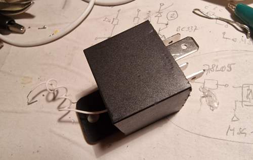

Teste doch mal das Relais "R". Wenn er nicht startet, dann mal ein wenig mit einem Schraubendreher raufklopfen.
Der ADAC-Mann hat das auch probiert, sogar Relais getauscht. Und überbrückt. Beim überbrücken orgelt er dann, springt nicht an, und Christbaumbeleuchtung im KI.
Kann das Relais R für einen CAN Fehler verantwortlich sein?

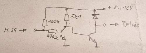

Aus meiner Sicht klingt das sehr nach einem Problem mit der Ansteuerung des Relais R durch das Motorsteuergerät. Erscheint denn noch kurz das Vorglühsymbol, wenn du auf "Zündung ein" stellst ? Wenn nein ist es ziemlich sicher ein Problem des Motorsteuergeräts. Reparieren kann das zum Beispiel ECU.de Die machen das aber nach meinem Stand nur, wenn das MSG noch nicht geöffnet wurde.
Einen längeren Thread zu dem Thema gibt es unter https://www.motor-talk.de/.../...s-r-klemme-87-motor-t5898920.html?...
mianmu
Als Ergänzung: So wie ich das sehe schaltet sich das Motorsteuergerät seine Hauptstromversorgung über der Relais R (Klemme 87 Motor) selber ein. Wenn das Relais nicht richtig angesteuert wird und somit nicht einschaltet, dann ist auch das MSG via CAN nicht erreichbar.
Bist du sicher, daß der ADAC das Relais R überbrückt hat ? Oder hat er das Starterrelais überbrückt ?
Ein einfacher Test ist auch die Kappe vom Relais R runter zu machen und die Kontaktzunge mit der Hand vorsichtig zu drücken ( Zündung auf ein). Wenn er dadurch dann startet ist es er oben genannte Fehler.
