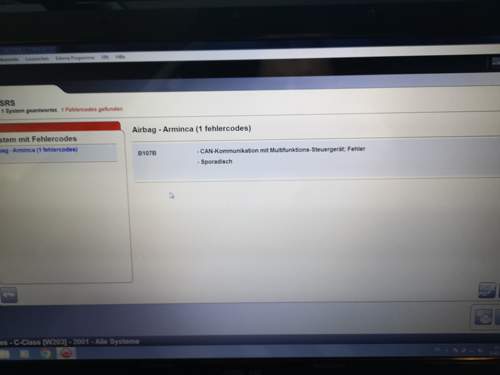

Themenstarteram 11. März 2023 um 11:40
Ich habe heute mein Auto von der Werkstatt abgeholt, da der Werkstattmeister den Fehler nicht finden konnte.
Überraschenderweise sprang das Auto an.
Im KI leuchtete die MKL, ESP und Airbag. Der Rest funktionierte so wie es soll.
Ich habe das Auto dann ausgelesen und anschließend die Fehler gelöscht, da durch das Batterieabklemmen die Fehlerspeicher voll waren.
Die Fehlercodes die wiederkamen habe ich mal festgehalten.
Das merkwürdige ist, dass nach dem Auslesen das KI permanent leuchtet und die Drehzahl, sowie die Blinkeranzeige nicht funktionieren.
Für mich klingt das nach dem hinteren SAM, allerdings beschreiben die meisten danach andere Fehler.
Die Fehler hänge ich hier auch mal an.
+2
@Hans96
bei einem solchen Fehler rate ich die MB-Diagnose (DAS) anzuwerfen. Da kann man gezielter weitersuchen.
Wie schon zu Anfang geschrieben, macht das Zündschloss gerne solche Probleme.
Drück mal während der Motor läuft und der Schlüssel steckt, die Taste zum Öffnen am Schlüssel.
