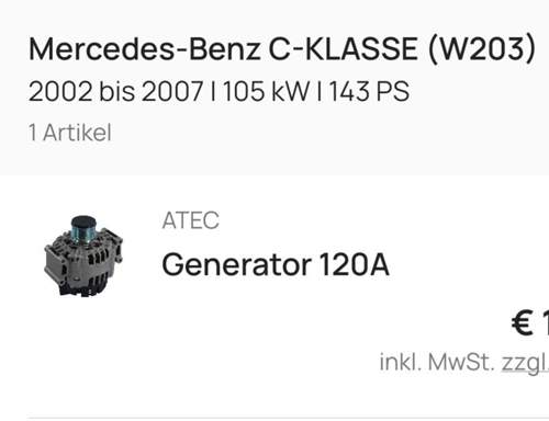

Gude ich habe vor paar Wochen meine Batterie getauscht da sie die erste noch war und im Winter den Geist aufgegeben hat nach 2 Wochen war die lichtmaschine hin der Freilauf war komplett fest und die Batterie wurde nicht mehr geladen. Nachdem beides getauscht war hatte ich bis gestern ruhe. Jetzt erscheint im Display wieder die Fehlermeldung Batterie/ Generator fehler bitte Werkstatt aufsuchen. Kann mir jemand helfen um mir hohe Werkstatt kosten zu ersparen und das mein auto wieder läuft ?

Ich hab die lichtmaschine komplett getauscht da die alte die Batterie nicht mehr geladen hatte. Davor habe ich nh neue Batterie rein nachdem ja meine vor dem Wechsel der lichtmaschine kaputt ging. Bisher stand mein auto nur so von 20 uhr abends bis halb 6 morgens und sprang super an. Nein die einzige Meldung war das ich 1 Liter Öl nachfüllen muss aber sonst nix außer die rote Fehlermeldung durch die Batterie generator keine Ahnung

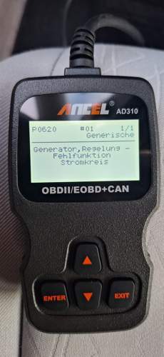

Hast Du die Fehlermeldungen auslesen und löschen lassen?
Tatsächlich nicht müsste erstmal jemand fragen der mir eine Auslese gerät geben könnte.

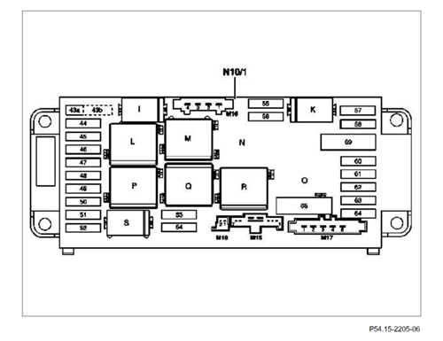

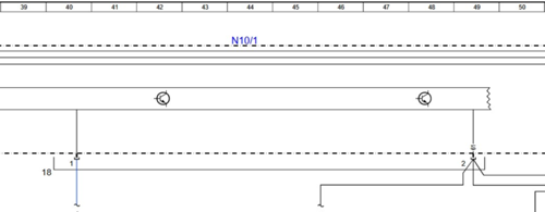

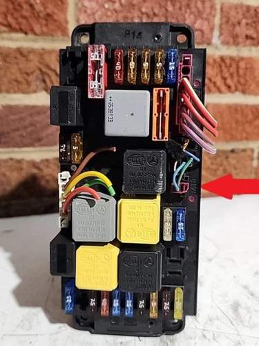

Ich denke dein SAM kommt mit der neuen Lima nicht klar / Klemme 61 D+
