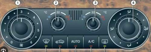

Hallo Community,
folgendes Symptom beim S203 C220 CDI Mopf (2004) mit OM646 Maschine:
Die Heizungsregelung funktioniert nicht, d.h. sie heizt immer volle Pulle egal auf welcher Stufe, nur wenn man ganz nach links auf Kalt stellt, kommt die kälteste Stufe. D.h. alle Temperaturstufen dazwischen gehen nicht, und das ist ziemlich nervig im Winter…
Es handelt sich um die einfache analoge Thermatic (siehe Foto) und in der Dachbedieneinheit ist kein Temperatursensor verbaut.
Die Problematik, dass dieser Sensor in der DBE (wenn er verbaut ist) oft abbricht und für solche Symptome sorgen kann, ist mir hinlänglich bekannt.
Doch leider habe ich solch einen Sensor nicht verbaut, also kann diese Fehlerquelle ausgeschlossen werden.
Ein Test mit nagelneuem Klimabedienteil hat keine Besserung gebracht, die Symptome sind exakt gleich geblieben.
Es liegt also nicht an der DBE und nicht am Klimabedienteil.
Welche Fehlerquellen könnte es noch geben?

Hallo
Auf deinem Foto sind am Bedienteil Öffnungen zu sehen. Wenn kein Fühler in der DBE sollte er dort verbaut sein.
Ist definitiv das Verhalten eines defekten Temperatursensors. Hat das "neue" Klimabedienteil die gleiche Nummer?
Nicht das das eines ist wo der Sensor (da in DBE verbaut) nicht im Bedienteil integriert ist.

Themenstarteram 24. November 2023 um 12:10
Ich meine einen Sensor zu erkennen.
Dann kann es sein, dass dieser im Klimabedienteil nicht korrekt funktioniert?

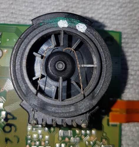

Wie gesagt in die DBE gehört auch ein Sensor.
So sollte es sein.
So sah es bei uns aus.

So sieht mein Klimabedienteil zerlegt aus. Ich erkenne keine Defekte, abgebrochene Widerstände etc.
Es war lediglich etwas Staub/Dreck drin.
Und in der DBE ist definitiv kein Sensor verbaut. Es handelt sich um einen Mopf mit einfacher Thermatic und Schiebedach.
Woran könnte diese Temperatur Fehlregulierung sonst noch liegen?

Auf Bild 2 ist doch ein Sensor drauf? SMD halt.
Miss mal den Widerstand dort.
Themenstarteram 30. November 2023 um 12:24
@Gale-B schrieb am 28. November 2023 um 21:40:33 Uhr:
Es zeigt 5,95 kOhm an. Denke somit ist ein Defekt des Widerstands ausgeschlossen.
