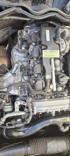

Danke für die verschieden Ansatzpunkte und die Motor Betriebsanleitung.
Auf meinem Motor steht M274, aber sieht so aus wie in Anleitung M271, die du angehängt hast?!
Wollte den Luftfilter demontieren, um an die Sensoren in der Drosselklappe zu gelangen.
Dabei musste ich auch das Steuergerät wegbauen.
Habe dabei festgestellt, das in dem Steuergerät Öl drin ist.
Dies kommt vermutlich über die Kapillarwirkung über den Leitungssatz in den Stecker und danach ins Steuergerät.
Konnte auch zwei Leitungen identifiziern, von wo vermutlich das Öl reinfließt.
Kann es sein das ich dadurch eine Fehlermeldung erhalte, da die Kontakte der elektrischen Leitung ölig sind?
Muss ich die ganze elektrische Leitung austauschen oder wie soll ich weiter gehen?
zu 4. ist noch offen
zu 5. Nein, Motor ist nicht getunt
Motor M274?!
Öl im Steuergerät
ÖL im Stecker
Du hast den Fehler gefunden.
Ölstoppkabel einbauen, Steuergerät reinigen, evt. Leitung austauschen (lassen) und Glück haben, dass das Steuergerät weiter funktioniert.

Danke für die zahlreichen Tipps und die Einführungsvorschrift.
Leider besteht der Leistungsabfall weiterhin.
Habe das Steuergerät und die Stecker mit Kontaktspray gereinigt.
Das Öl scheint von unten im Leitungssatz hochzuziehen, es kommt nicht von dem Magnetventil.
Bilder vom Öl im Steuergerät, siehe oben!
Der Leistungsabfall kommt nur im kalten Zustand.
Konnte feststellen das dann kein Unterdruck, an der Unterdruckdose Ladedruckregelklappe vorhanden ist.
Da das Ventil Druckwandler Ladedruckreglung getauscht wurde, muss es eine andere Fehlerquelle geben.

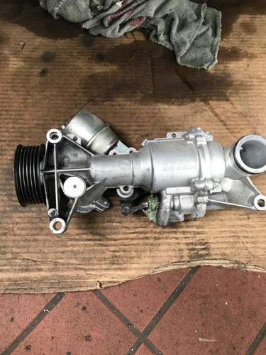

Der Fehler wurde endlich in der Mercedes Werkstatt gefunden.
Es wurde festgestellt, das keine Unterdruck vorhanden ist, danach nach der der Ursache gesucht.
Gefunden wurde ein Leck an der Wasserpumpe, siehe auch Bilder.
Pumpe wurde ausgestauscht!
Öl im Steuergerät, wurde nach der Reinigung, keins mehr gefunden.

Der Zusammenhang zwischen Leistungsabfall und Leck in der Wasserpumpe erschliesst sich mir nicht.
@db w 202 schrieb am 28. Juli 2024 um 09:19:08 Uhr:
Die Kühlmittelpumpe (Wasserpumpe) wird bei dem M274 mit Unterdruck gesteuert.
Im Prinzip: Motor kalt = Pumpe Aus
Genauer steht es in der Einführungsschrift.
Wenn da also wie bei dem M274 von gery67 eine Undichtigkeit in dem Unterdrucksystem an der Kühlmittelpumpe bestand funktionierte dann unter bestimmten Umständen der komplette Unterdruckaufbau nicht mehr.
