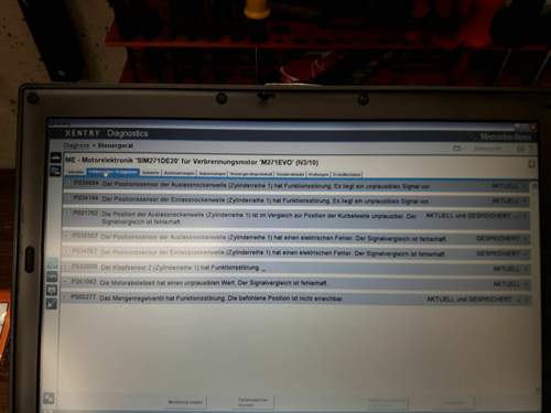

Unten im Foto das Resultat aus so einem vorher wohl ignorierten "simplen" Klopfsensorfehler 2. Daraus wurde dann ein Kettenübersprung sprich ein gewaltiger Kettenabriss mit geschätzten MB Kosten von ca.6000€.

Fehler nach Kettenuebersprung / Abriss
Zum dem bild was du geschickt hast kann ich nur sagen selbst schuld da steht sogar schon fehler nockenwellenversteller usw.....
Dass ist wohl der eindeutigste beweis das die kette hinüber ist ....

Ich habe den Wagen so defekt für ein paar Euronen gekauft. Mein Glück, dem Verkäufer sein Pech.
Die anderen Fehler sind einmalig erst nach dem Kettenabriss entstanden.
Der Klopfsensorfehler war vorher schon 20x mit Laufleistungen von ca. 6000km Differenz erkannt worden und auch so abgespeichert.
Das kann man in dem Bild nicht sehen. Ist aber klar in den Umfelddaten von dem Klopfsensorfehler mit der vernünftigen Star-Diagnose zu erkennen.
