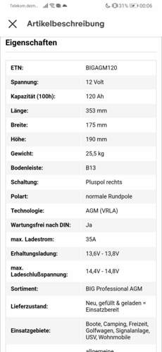

Ich hab eine Frage bezüglich der hauptbatterie
Ich wollte sie wechseln nur würde ich gerne eine stärkere rein machen
Habe momentan die 95 ah Batterie drin.
Wenn die Frage kommt warum? Weil meine nicht mehr gut ist und das nach 6 Monaten.
Welche Batterie könntet ihr mir empfehlen die VARTA g14 oder eher die Exide?
Habe viele Verbraucher im Auto deswegen war die Frage ob eine mit mehr ah
Bei mir rein passen würde zb. 110ah?
Meine Batterie befindet sich im kofferraum denke vom Platz dürfte kein Problem sein jedoch ist die schraube mit der Schiene schon ganz hinten am Anschlag vielleicht gibts ein Modell von Batterie wo breiter ist?

120ah selbe maße wie 95ah kann das sein?
Varta Silver Dynamic 12 V 105 Ah. AGM VLRA gibt es bei Amazon.
@A-d-i-l
die BIGAGM120 ist eine Versorgungsbatterie mit einer auf Langzeit berechneten Kapazität. Diese ist nur bedingt als Starterbatterie geeignet.
VG
guenni66
So ist es.
