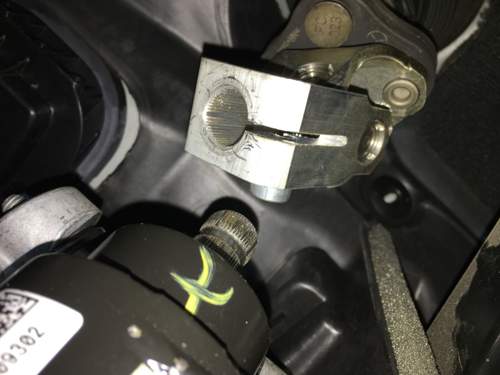

Hallo erstmal, ich bin neu hier im Forum und es ist mir schon beinahe peinlich, mir einer solch banalen Frage einzusteigen, aber...
Kurze Vorgeschichte: Vaddi's W204 C200K, Baujahr 2007, also erste Baureihe vor MOPF, verreckt die ELV, natürlich im verriegelten Zustand. Alles Rappeln und Wackeln beim Zündschlüssel-Reinstecken half nichts, ich mußte die Lenksäule rausholen, den Sicherungsbolzen der ELV absägen und zusätzlich zu dem kleinen Gleichstrommotörchen, das defekt war, mir noch einen neuen Sicherungsbolzen basteln. ELV funktioniert wieder, also nur noch die Lenksäule wieder einbauen und den Rest komplettieren.
Tja, nur noch, von wegen... Ich bekomme ums Verrecken das Klemmstück des Lenkungskreuzgelenks nicht wieder auf die Spindel der Lenksäule geschoben! Ich habe auf die Mulitverzahnung geachtet, ich habe versucht, den Schlitz des Klemmstücks vorsichtig aufzuweiten, ich habe das Klemmstück mit dem Heißluftgebläse angewärmt bis ich mir trotz Arbeitshandschuhen hinterher beim Versuch die beiden Teile zusammenzudrücken die Finger angegart habe. Ich krieg's nicht gebacken! Nach 2 Millimetern ist Schluß.
Morgen werde ich nochmal mit feinsten Diamantfeilen vorsichtig die Rillen an beiden Teilen nachziehen, aber erhoffe mir davon nicht die Lösung. Platz ist ja da unten knapp über dem Bremspedal auch nicht gerade oder irgend eine Möglichkeit, mal einen Hebel ansetzen zu können.
Frage an die Profis: Habt Ihr da einen Trick oder gibt es en spezielles Tool?
Danke schon mal im Voraus!

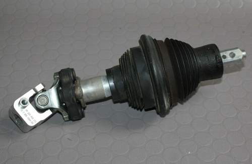

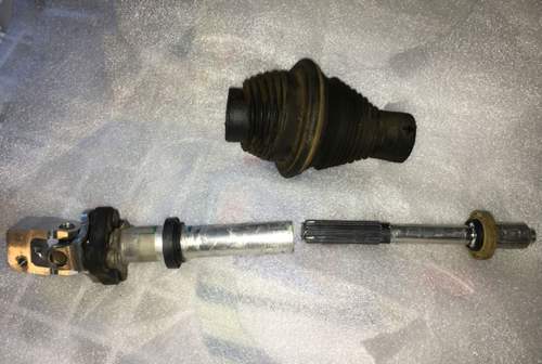

Themenstarteram 15. Februar 2019 um 15:28
So, Problem gelöst.
Nachdem ich mir nun mehrfach erfolglos einen abgebrochen habe, um das Klemmstück irgendwie wieder auf die Welle der Lenksäule zu drücken, habe ich mir kurzerhand auf einer Onlinehandelsplattform für weniger als 20 Euro mal die gesamte Lenkspindel geschossen, siehe Foto 1.
Und was passiert, wenn man nun die beiden Teile auseinanderzieht? Fährt man gegen einen Anschlag? Fällt ein Haufen Gerödel heraus, was man nie wieder reinbekommt? Nö, so sieht das aus, Foto 2, und man kann es zerstörungsfrei beliebig oft wieder zusammenstecken und auseinanderziehen.
Also im Auto oberes Teil der Spindel zum Faltenbalg hin markiert und rausgezogen. Die Lenksäule auch wieder raus, beide Teile dann bequem auf der Werkbank wieder zusammengedrückt (2 Schraubzwingen und ein Flachmeißel als Hilfsmittel) und das ganze Gebilde dann wieder in den im Fahrzeug verbliebenen unteren Teil der Spindel eingeschoben.
So, die wahren Fachleute halten sich jetzt eh die Bäuche vor Lachen, wie man so doof sein kann, so etwas nicht zu wissen, ist mir aber egal, die Karre läuft wieder und Vaddi sponsort lieber seinen Sohn als seinen freundlichen, der so um die 1200 Euro für die Reparatur angekündigt hatte.

So, Problem gelöst.
Bild 1, Gesamtansicht
Bild 2, Teile der Spindel

Hallo Thomas,
genau. Guck mal in meinem alten Post das zweite Bild, links. Das Kreuzgelenk sitzt auf einer verzahnten Welle des Lenkgetriebes und ist dort mit einer Klemmschraube gesichert. Die Wellenverzahnung ist recht fein und beim Zusammenstecken reicht schon gefühlt 2 bis 3 Winkelgrade Versatz, dass die beidenTeilen nicht zusammenflutschen wollen und die gehärtete Welle des Lenkgetriebes die Aufnahme des sehr weichen Kreuzgelenks (Aluminium?) zermatscht.
Also vor dem Ziehen die Lage beider Teile zueinander so genau wie möglich kennzeichnen, Reißnadel oder feiner Permanent-Filzstift.
Man kann das Kreuzgelenk auch auf dem Lenkgetriebe sitzen lassen und zieht das Lenkrohr einfach mitsamt der Lenksäule von der Welle ab, die vom Kreuzgelenk weiter Richtung Lenksäule geht. Die Well ist einfach in das Rohr eingeschoben, die Verzahnung ist etwas gröber, aber auch hier vorher kennzeichnen und mit viel Fingerspitzengefühl wieder zusammenfummeln. Finger wie bei einem japanischen Gynäkologen sind hier echt von Vorteil.
Was genau ist der Grund für den Ausbau? ELV im verriegelten Zustand verreckt? Dann ist das wohl der einzige Weg, leider... Ist die ELV im offenen Zustand stehengeblieben, geht's erheblich einfacher, da muss noch nichtmal das Lenkrad und der Airbag raus. Gib mal bescheid, bevor Du Dir unnötig die Karre verwürgst.
