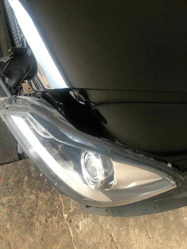

Hallo ich habe folgendes Problem die Motorhaube die ich verbaut habe muss nach vorne gestellt werden. Bevor ich was falsches mache wollte ich mich informieren wie ich das anstelle.

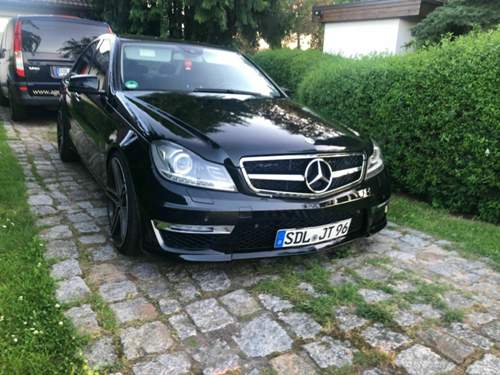

Du bist doch der mit dem AMG (C63 Umbau) Die Haube passt nicht da sie nicht die richtige ist.
Soviel kannst du da garnicht verstellen das die zu dem Scheinwerfer passt!
Themenstarteram 19. Juni 2020 um 10:33
Ich habe alles wieder umgebaut . An der Karosserie ist nichts verändert bzw. verlängert. Es ist die originale Motorhaube für das Fahrzeug
Um warum fehlen dann nach deinem Foto da ein paar Zentimeter zum Scheinwerfer? Oder ist der Scheinwerfer noch lose? Die Haube noch nicht verriegelt?
Na dann sollte die auch wieder passen, außer die haben bei dem Umbau andere Scharniere verbaut.

Die Haube habe ich noch nicht so fertig das ich die verriegeln kann. Die Scheinwerfer kann ich auch nicht weiter nach hinten setzen als das Loch vorgegeben ist.
Also müsste alles passen.

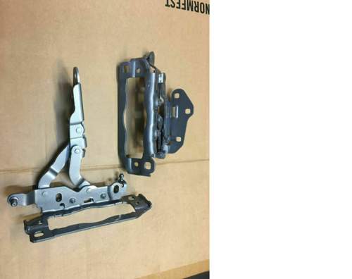

Hier ein Bild von einem Scharnier. Da siehst du sofort alle Verstellmöglichkeiten.
Edit: Habe ein besseres Bild eingestellt mußte erst was essen.
W204 Motorhauben Scharnier
Themenstarteram 19. Juni 2020 um 11:06
Wenn das die Langlöcher sind passen die Scheinwerfer nicht bzw sind zu groß.
Viel Verstellbereich ist aber ohnehin nicht vorgesehen. Wie ist denn der Abstand zu den Schlössern vorne?
