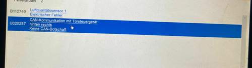

Themenstarteram 17. Oktober 2021 um 20:41
Folgendes sagt er mir zur hinteren Tür (siehe Bild). Der Rest ist soweit erstmal wieder in Ordnung.
Jemand eine Idee was das im Umkehrschluss bedeuten könnte?

@BrooklynAP schrieb am 17. Oktober 2021 um 22:41:13 Uhr:
Jetzt würde ich doch mal die Eingangsspannung am Türsteuergerät messen.
Wenn Spannung anliegt alle relevanten Leitungen zurück bis an eine Stelle wo Ihr nicht dran gewesen seid durchmessen.
Wenn Spannungslos schauen an welcher Stelle Ihr die Leitung unterbrochen habt.

Mache ich gleich morgen mal. Nur für mein Verständnis, wäre ggf auch ein defekter PIN Kontakt an der Fahrertür (Verbindung von Tür, in den Innenraum) dafür als Verursacher möglich?
@BrooklynAP schrieb am 17. Oktober 2021 um 23:01:03 Uhr:
Zumindest gehen von der Fahrertür Leitungen nach hinten.
Ob Spannungsversorgung bzw. Datenbus von der Fahrertüre kommen kann ich nicht beantworten.
Themenstarteram 18. Oktober 2021 um 20:49
Es war die Sicherung für die hintere Tür
