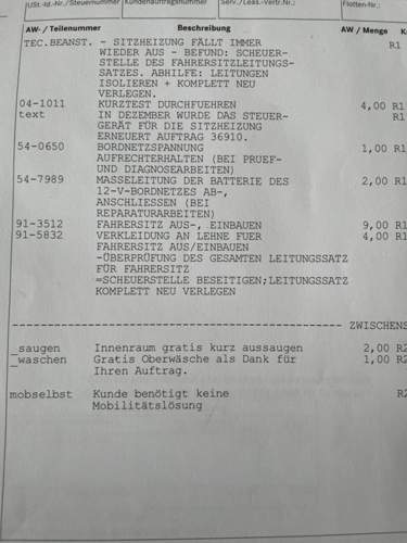

Hallo zusammen, ich hatte meinen Wagen heute beim Service B1 und habe das mit der Sitzheizung prüfen lassen (stolze 200€ für die Fehlersuche). Am Ende ist raus gekommen, dass das Steuergerät defekt ist. Ich möchte diese selber ersetzen. Hat das jemand schon mal gemacht bzw. Weiß wie das geht und welche SNR das Steuergerät für die Sitzheizung hat?

Aktueller Stand:
Wie oben beschrieben hat meine Sitzheizung beidseitig anfangs nur sporadisch und irgendwann garnicht mehr funktioniert. Nachdem eine Mercedes Werkstatt auf Funkton geprüft hat, kam angeblich raus, dass das Steuergerät getauscht werden muss. Dies hab ich mir selbst gekauft und eingebaut, siehe da, selber Fehler! Mal gehts an, mal bleibts aus..
Laut Mercedes Händler sollen alle heizmatten funktionieren
Heute bei einer freien Werkstatt gewesen - Diagnose sagt „Kurzschluss nach Plus“ (ich glaube am Steuergerät, bin mir aber nicht mehr sicher)....
Hat jemand eine neue Idee? Bin langsam ratlos :(

das Problem wurde mittlerweile behoben. Ich habe das Steuergerät mit einem anderen Softwarestand von der Mercedes Werkstatt eingebaut bekommen. Danach war 1-2 Monaten Ruhe. Nach dieser Zeit wieder der selbe Fehler: Sitzheizung geht sporadisch an und aus. Nach erneuter Kontrolle hat sich ergeben, dass beim Fahrersitz eine Leitung bzw. der Sitzheizungsdraht gescheuert war und somit den kurzen verursacht hat. Das wurde behoben und somit war das Problem auch verschwunden. Seit dem Tritt der Defekt nicht mehr auf.
