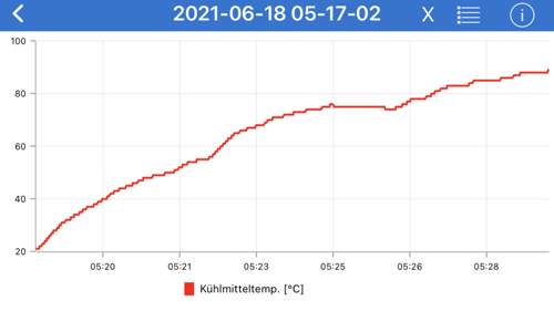

Fahrzeug: W205 Lim. C180 Bj. 2015, Benziner
Guten Tag,
bei meinem Fahrzeug wurde die Kühlflüssigkeit gewechselt und seitdem steigt, nach meiner Auffassung, die Temperatur schnell auf 90 Grad. Allerdings wird dieser Wert nicht überschritten, ergo immer noch im Normalbereich.
Mit Lüftung braucht er 8 min, circa 3km Stadtverkehr bei 15 Grad, um auf 90 grad zu kommen.
Ohne Lüftung braucht er um die 3-4 Minuten bei 8 Grad, um auf 90 Grad zu kommen. Schaltet man die Lüftung an, gehen innerhalb wenigen Sekunden drei Streiche runter bei der Temperaturanzeige, allerdings nur am Anfang.
Ist das normal oder was könnte es sein?
Video hier(Lüftung aus): https://de.files.fm/f/qt2nyvejh
Innerhalb von paar Minuten, mit niedriger Last, auf Betriebstemperatur.

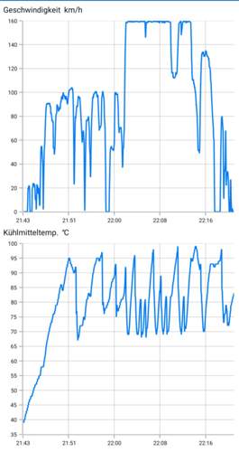

Ja bei mir fällt dir Anzeige während der Fahrt auch ab. Tut sie aber auch ohne Heizung an. Wenn die aus ist fängt er sich nur wieder schneller. Fällt die Temperatur auf unter 72 °C, dann verschwindet ein Balken. Erreicht der Motor wieder 82 °C kommt der Balken wieder hinzu. Ist ein ständiges auf und ab. Sieht man schön an dem Teilstück mit Tempomat auf 160 km/h.

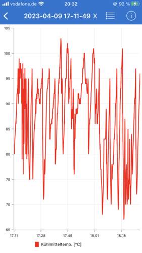

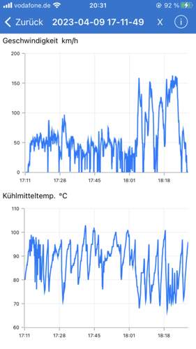

Themenstarteram 10. April 2023 um 18:48
Habe mir nun ein OBD Adapter zugelegt und mal die Temperatur gemessen. Dabei ist mir aufgefallen, dass insbesondere bei Bergab und auf der Autobahn die Temperatur zwischen 100 und 70 Grad schwank und ein Strich von der Temperaturanzeige abfiel. Beim Einstellen des Heizers auf AUTO waren diese Schwankungen öfters zu beobachten. Muss wohl irgendwas los sein.
