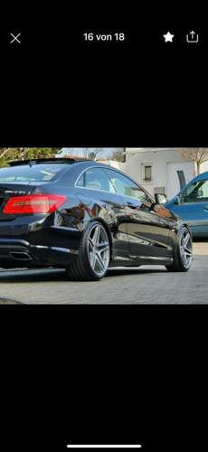

ich hätte da mal eine ganz wichtige Frage und wollte wissen ob die W207 AMG Paket Felgen mit den Raddimensionen:
2x235/40/18 8x18 ET45 -Vorderachse-
2x255/35/18 8,5x18 ET49 -Hinterachse-
auf einen S204 Kombi passen?
die Motorisierung wäre ein 200k (ohne AMG Paket)
dass die Reifengrösse an der Vorderachse nicht von Daimler freigegeben ist weiss ich.
Jedoch wäre dies in einer Einzelabnahme beim TÜV problemlos möglich??
Hat jemand vielleicht die selbe Kombination bei sich drauf und gabs beim TÜV keine Probleme?
Fotos wären der Burner......
Danke und schönen Abend

Also die für den 204 von MB freigegebenen 8,5x18 AMG Räder für die HA haben eine ET von 54. Sprich, die 212er/207er 8,5 Räder kommen 5mm weiter raus. Das ist gar kein Problem. Manche haben bei den Dimensionen noch 20mm Spurverbreiterung pro Rad drauf.
Die 8x18 AMG Räder für die VA haben eine ET von 50 oder 45. Bei ET45 also keine Veränderung zu den 212er/207er Rädern. Ergo auch kein Problem. 235er VA sind ja im übrigen für den C63 seitens MB freigegeben. Ist zwar ein 63er, bleibt aber trotzdem ein 204. Insofern als "Vergleichsgutachten" nutzbar. Ich sehe da bzgl. Einzelabnahme keine Schwierigkeiten.

Dein Problem ist, dass der Käufer nicht zum TÜV gefahren ist sondern zu Mercedes. Die sagen immer das geht nicht.
Wenn der Typ jetzt rumspinnt dann nehme die Felgen zurück, erstatte ihm aber keine Kosten denn Du bist ja kein Händler.

Habe eben mit dem TÜV Süd gesprochen....
Also...
bei der Eintragung sieht er keinerlei Probleme. (Einzelabnahme)
Er hat mir die Nummer von einem Vergleichsgutachten gegeben anhand welches er sich richten würde...
Jedoch steht bei den Beschränkungen das Zusatzzeichen G9 welches soviel bedeutet wie "man muss den Tachometer neu justieren" Der Gutachter ist aber der Meinung, dass man dies nichtmal machen müsste da es vermutlich noch in der Toleranz liegen könnte...
Die falsche Einpresstiefe welche seitens von Mercedes bemängelt wurde hält er ebenfalls für Quatsch.
Die Felgentragfähigkeit kam nur kurz zur Geltung.
Er konnte das auf die Schnelle nicht prüfen aber anhand der Logik sei dies ebenfalls nicht möglich...
da eine E-Klasse eine höhere Tragfähigkeit wie eine C-Klasse benötigt...
zur Komplettradgrösse:
Laut seinen Aussagen ist da noch ordentlich Luft und es würde sogar noch eine Grössere Komplettradkombination montiert werden können...
