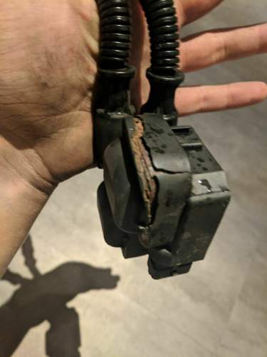

Hallo Gemeinde,
ich habe heute zu meinem W210 E200 Kompressor noch ein Stern geholt.
W208 also 320 mit dem Motor M112940. Ganz billig gekauft, Rost ist vorhanden aber nicht schlimm, Xenon, PDC, Klimaautomatik sind drin.
Nun zu meiner Frage. Der Wagen ließ sich starten, wenn er warm wurde nahm er kein Gas an und ging aus.
Wenn er kalt war fuhr er und Automat hat Gänge geschaltet.
Ich habe zuerst LMM getrennt und der Wagen lief noch schlechter. Komischerweise sind im Motorsteuergerät keine Fehler gespeichert nicht mit ELM327 nicht mit Delphi. Andere Steuergeräte hatten Fehler, wie z.B. Kindersitzerkennungsmatte und so in der Art. Die Werte wie Ansauglufttemperatur oder Gemischanpassungswerte kann ich auslesen.
Ich überlege mir wo ich anfange nach der Ursache zu suchen.
Ich habe mir die Ansaugbrücke angesehen den Abschnitt zwischen Luftfilter LMM und Ansaugbrücke,
irgendwie sitzt der Gummischlauch nicht dicht auf der metallischen Ansaugbrücke, die Dichtung dort ist hart wie plastik (Die Dichtung habe ich bereits im Katalog gefunden A1121590080) und ich habe nicht kopiert wie der Schlauch dort befestigt wird, oben gibt es ein Teil zum Einrasten, unten wahrscheinlich abgebrochen vom Vorbesitzer. Wenn es dort undicht ist, nutzt ja der LMM nichts, weil dort Falschluft gezogen wird.
Morgen werde ich Kerzen mir anschauen und auch Kompression messen.
Habt Ihr noch Ideen was ich schauen soll? Soll ich versuchen den Motor mit Startpilot ans Laufen zu bringen?

Ich habe gerade den Motor zum Laufen gebracht aber sehr unruhig und lies ihn so laufen und warm werden. Danach habe ich Fehler ausgelesen und siehe da Fehlzündungen Zylinder 1 und 2. Habe mir dann die Zündspulen angesehen und was sehe ich da? Ihr könnte es nun auch sehen. Ob die Zündspule funktioniert?
Ich denke Bremsenreiniger entzündet sich einfacher als Benzin, deswegen hatte ich das Phänomen, dass der Wagen auf Bremsenreiniger gut lieft.
Also habe ich gerade Originale gebrauchte Zündspule bestellt und 12 neue Zündkerzen.
Dabei habe ich auch gleich die Kompression gemessen alle Zylinder haben so ziemlich gleich 10 Bar. ich finde das ist passend.

So ich habe die Zündkerzen nun getauscht. der Motor läuft mit der Ausnahme, Fehlzündungen am 3. und 2. Zylinder. Ich vermute dort Falschluft. in der Nähe des 3. Zylinders sitzt AGR/EGR? der immer offen ist?
Ich habe mir vom Bekannten SD geholt und heute die Anpassungen pro Zylinder angesehen, am 3. Zylinder wird die Einspritzzeit deutlich verlängert, die Lambda auf der Seite steht fast immer auf Mager, außer ich sprühe Bremsenreiniger dann zeigt sie auch fett an.
Kann mir jemand sagen was dieser AGR/EGR bei dem 320 Motor macht? Dort ist auch die Mutter sehr verrostet und undicht. Gibt es ähnliche Erfahrungen?
