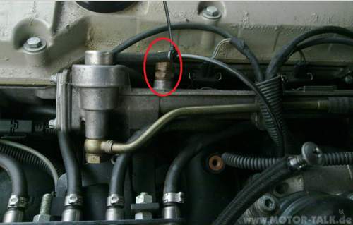

Jetzt hab ich schon mal an die Benzinpumpe gedacht oder den Filter? Kann ich das irgendwie testen?
(Hab es auch mit Starthilfe eines anderen Autos versucht, geht auch nur kurz an und dann wieder in die Knie)
https://www.motor-talk.de/.../002-i205796228.html
Man sieht da ein langes Kabelband da runter eine Messing Verschraubung da wird der Kraftstoff Druck gemessen.(Prinzip
Reifenventil) Da sollte mit 3,5 bar beim Starversuch Kraftstoff raus kommen.
Danke Ewald, aaaber
da ich es zuerst nicht geschnallt bekommen habe,
hier eine Darstellung für Blinde (wie mich)... :cool:
Gruß mike. :)
Ihr seit der Knaller hier, vielen Dank dafür :)
ich zähle auch zu den Blinden hab es auch nicht so richtig geschnallt, hatte gedacht es wäre eine andere Schraube gemeint, diese hatte ich gar nicht auf dem Schirm.
Ich werde es morgen mal testen. Kann mich nur nochmal wiederholen, vielen Dank für eure Hilfe
