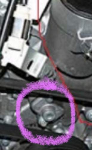

Habe gestern 2 Zündspulen und Zündkabel getauscht. Original Bosch. Hab dort gewechselt wo der OBD Tester unrunden Zylinderlauf gemessen hat. Jetzt läuft der Motor wieder absolut ruhig.
Dafür habe ich seit gerade aber einen anderes Problem. Der Motor Tickert laut. Das Geräusch hier Drehzahl abhängig. Hat er Gestern direkt nach dem Austausch nicht gemacht.
Hat jemand dazu ne Idee? Bei dem Video ist die Gasanlage aus. Daher kommt’s nicht
https://youtube.com/shorts/h92bhp5DYBQ?si=UOff4I8g646FFQNZ
Stand das Auto länger? Hört sich nach Hydrostößel tickern an. Wenn er wärmer wird sollte es eigentlich verschwinden.
Welches Motoröl hast du drauf und wie lange ist der letzte Wechsel her ?
Aufgrund der Verunreinigung des ventildeckels möchte ich behaupten das auch die Entlüftung nicht mehr 100 Prozent arbeitet. Nimm die ventildeckel ab und gucke ob oben alles voller ölschlamm ist. Und lass den bei dem öleinfüllstutzen das Zwischending weg setze den Deckel so auf dem ventildeckel sonst bildet sich unweigerlich Kondenswasser.

Hab mal den Deckel abgenommen. Was denkt ihr?
Mal eben Ventildeckel abnehmen ist ja nicht drin, bekomme den dann ja nicht mehr dicht.
