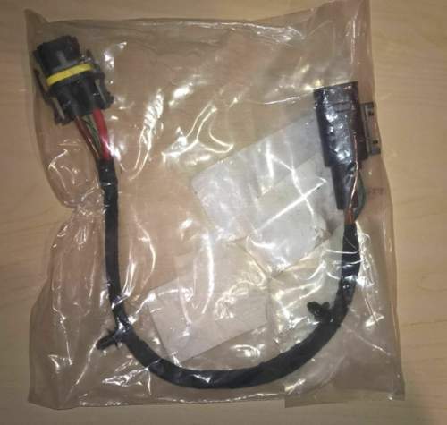

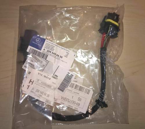

Hi heute war der Bär los aber morgen schaue ich nach der Kabel Nr.
Themenstarteram 24. August 2015 um 16:51
Bei mir heute auch. Total krank. Danke dir! Gruesse
Kabel und Teilenummer.
Bild #208082751
Bild #208082752
Themenstarteram 24. August 2015 um 20:14
Welches bauteil schuetzt denn da eig. Das kabel soll ja die spannungshoehen abfangen, filtern,...
Oder lieg ich da falsch?
Gruesse
am 24. August 2015 um 20:56
Ja stimmt geschützt werden soll das Motor Stg.
