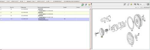

Update nach den Abbau des Keilriemens besteht das Geräusch weiterhin. Fehlerspeicher ist leer. Allerdings kommt Öl aus der Riemenscheibe unten raus?
Da hat’s wohl die Dichtung zerfetzt..
