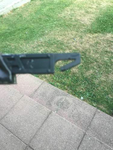

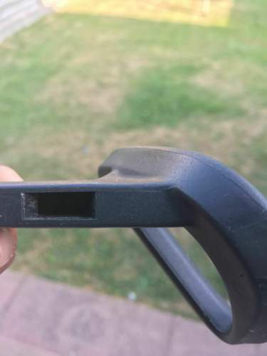

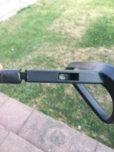

@Selection84 schrieb am 22. Juli 2018 um 18:22:25 Uhr:
Lediglich der Gurtbringer stört ein wenig um die obere Verkleidung komplett runter zu nehmen.
MfG Tom
Wenn du denn Gurtbringer ein Stück rausziehst, hat er von unten einen Schlitz. Wenn du dort die Rastnase zurückdrückst kannst du das Gurtdreieck abziehen und bekommst die Verkleidung komplett runter.
Gruß finch
MfG Tom
Gruß finch
