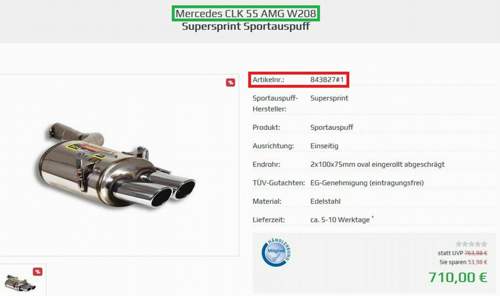

Ich habe hier einen Supersprint für den 55er gefunden:
https://sportauspuff-guenstiger.de/...-supersprint-sportauspuff-843827
Ich vermute mal da kann mir bestimmt niemand was zum Klang sagen oder vlt doch?
Edit: So ungeduldig wie ich bin, habe ich idiot natürlich direkt den Supersprint gekauft....

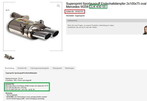

Bei Supersprint gibt es irritierende Infos. :rolleyes:
Da wird der gleiche ESD (843827#1) für beide Modelle
430/55 gemeinsam angeboten... Bilder unten.
Detlef könnte vermutlich mehr dazu sagen,
...aber den lass ich jetzt mal in Ruhe... :cool:
mike. :)

So ich hatte ja den Supersprint vor einigen Wochen bestellt gehabt. Nach einigem hin und her telefonieren, ist nun mein Auspuff auf den Weg von Italien zu mir. Es hieß dass der Auspuff für mich produziert wurde da der nicht auf Lager war, was ich aber irgendwie nicht glaube.
Ich hoffe dass der passt und dass die Abe Papiere extra für den 55er dabei sind. Ich denke ich werde da ein detailliertes Video in Youtube hochladen, Vergleich zwischen Ori und Supersprint, evtl kaufe ich mir auch den Rest der Auspuff Anlage, aber die Fächerkrümmer alleine sind irgendwie richtig teuer (3k)...
Themenstarteram 30. Juni 2021 um 12:21
Der Auspuff wurde nun geliefert. War so klar dass der nicht für meinen w208 gedacht war obwohl so deklariert. Das Typenschild sagt dass die Abe für den w210 (inkl e55 amg) gilt. Die Abe Papiere sagen das auch. Ich bin auf jeden Fall diesbezüglich sehr genervt...
