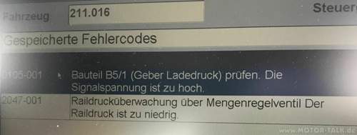

habe ziemlich selten folgendes Problem, wenn ich so mit nur 1000-1500 Umdrehungen fahre und plötzlich das Gaspedel durchtrete, geht die Kiste in Notlauf und Motorkontrollleuchte geht an, Karre aus und wieder an und alles wieder gut. Folgende Fehler werden im Fehlerspeicher hinterlegt
-Bauteil B5/1 (Geber Laderdruck) prüfen, Signalspannung zu hoch
-Raildrucküberwachung über Mengenregelventil. Der Raildruck ist zu niedrig
siehe Bild
AGR sowie das Teil vor der Ansaugbrücke gereinigt, die Schläuche zum Ladeluftkühler geprüft, alles nun einwandfrei.
Hat jemand nen Tipp für mich?
Danke

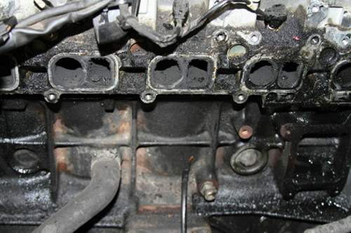

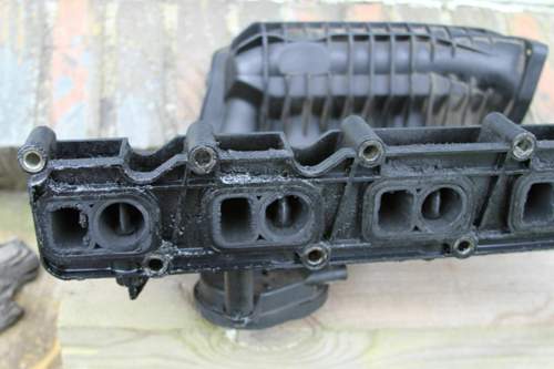

Ich hatte genau das gleiche- immer wieder not lauf
E270 2004 550tkm
Ich habe durch 2 monate Alles versucht.
Nageln, sehr viel rus und kein power.
Steuerteil getriebe gewechselt
Der ansaugbrycke gereinich- sehr verdreckt mit öilschlamm/koks.
Fehrler code 2513 und 2633, (treibstofpumpe ung treibstof luftmischun fehlerhaft.)
Ich habe dan den fehler gefunden. An die drallklappen war der eine von den kleinen klappenarme abgefallen so das cylinder 1 geschlossen blieb. Der aktiwierarn var dann festgeklmmt gene der ölkühler mus beim montage passiert sein (Schlechter montage).
Rauch, nageln und keinen power + notlauf
ABER: Der ODB sagt ganichts davon aber andere fehler angegeben: Getriebe,raildruck, gaspedalgeber etc.
Klappe wieder angeschlossen- Jetzt geht vieder. Sehr leise motor und volle power/drehmoment wieder -herrlich
Ich habe gelernt das mann die auslesungen won ODB mit sehr viel vorbehalt lesen mus.
Es ist nur richweisend.
Bei notlauf focus an: Treibstoffilter, turboaktuator, dichte slauche an der druckseite der turbo und dralklappensysten prüfeb (alles noch da und bewegt es sich)
Siehe billder wie verdreckt die klappen wahren, fast halb zu mit koks

Mackhack, hast du was nicht verstanden oder was geraucht, müll und spam nen anderen Thread voll und zum Rest lieber kein Kommentar. Was ist bloß mit diesem Forum geworden, war lange nicht hier ..., naja. Zum Problem, LMM Werte geprüft alles gut, Geber vom Kumpel getauscht + Schlauch da rissig und nun kein Fehler, Thread kann nun zu.
